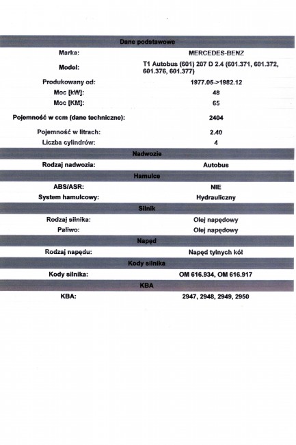

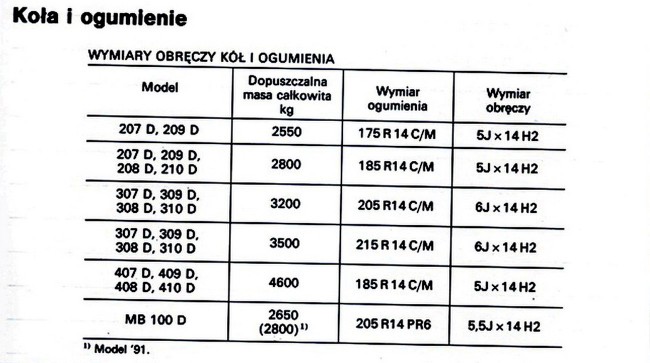

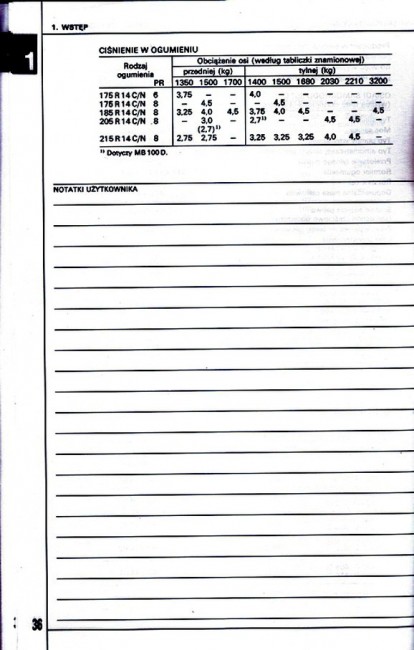

  Wysłany: 2019-06-03, 22:09
MERCEDES-BENZ T1 Autobus (601) 207 D 2.4
Plik ściągnięto 11 raz(y) 102,53 KB
Plik ściągnięto 14 raz(y) 165,87 KB

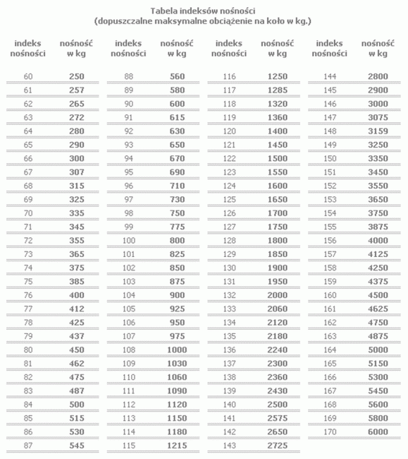

Plik ściągnięto 13 raz(y) 68,08 KB

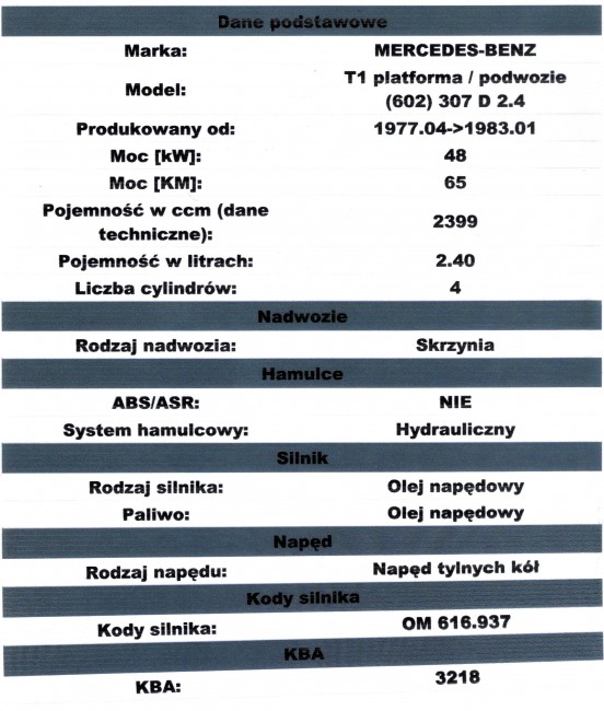

Plik ściągnięto 12 raz(y) 1,07 MB

Wysłany: 2019-06-04, 07:30
Podstawowa różnica
resory na tylnej osi,
mówimy ogólnie o modelu 207/307 D, 209/309D
tylny most , przełożenia , budowa np. grubszy ząb na wieńcu,
inny układ i system hamulcowy .
Życie zaczyna się po pięćdziesiątce,
czasami po dwóch .
pozdr. Jarek
