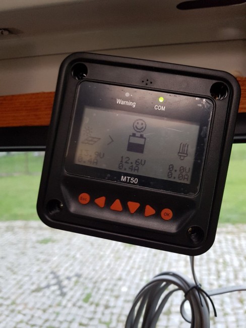

Dziś przeprowadziłem teścik przedmiotowej klimatyzacji.
Rura prowizorycznie na zewnątrz, auto nie w pełni zaizolowane.
Brak podłączenia do sieci zewnętrznej.
Akumulatory AGM łącznie 360 Ah, panel 360W
Start o godz 16:00 stop o 19:00
Tempera w pojeździe start 35°C - stop 27°C
start.jpg Start |
Plik ściągnięto 5 raz(y) 123,75 KB |
stop.jpg Stop |
Plik ściągnięto 2 raz(y) 136,45 KB |

rozumiem szło przez przetwornicę - jaką? |
_________________ Andrzej_Gdynia
Pomógł: 31 razy Dołączył: 06 Cze 2013 Piwa: 477/990 Skąd: Ooo
Wysłany: 2019-08-08, 10:21
Problem z takim zasilaniem jest gdy po upalnym popołudniu przyjdzie upalny ranek. Raczej energia w akumulatorach nie zostanie uzupełniona i jedynie solary moga na bieżąco uzupełniać energie , o ile nie będzie gorąco i pochmurnie
:!:Do tego aby taki zestaw działał , musimy kampera wystawić na tą gwiazdę . I mamy piekarnik z kostką lodu .
To raczej awaryjna wersja korzystania z klimy . Testowałem na innym słabszym klimatyzatorze, da sie ale nie ma to nic wspólnego z komfortem . . |

Andrzej_Gdynia, Azo 4kW.
Bronek, Nikt a przynajmniej ja nie spodziewam się komfortu zbliżonego do klimatyzowanego pokoju.
W ekstremalnych warunkach można odpalić auto wspomagając się klimatyzacją i prądem.
A rano to się ucieka z kampera na zwiedzanie lub plażowanie.

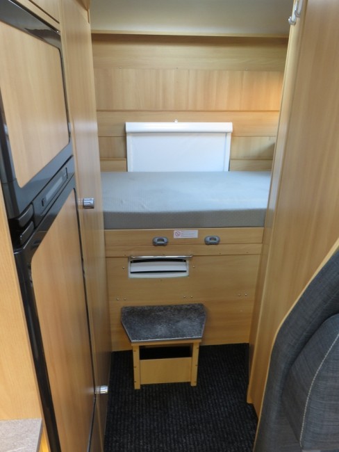

Tak wtrącę 3 grosze jak to wygląda w moim obecnym - jeszcze moim.
Mono wstawiłem do garażu, wydech ciepłego przez rurę i okienko garażowe na tylnej ścianie, nawiew zimnego spod tylnego łóżka.
Zimno.
W garażu paradoksalnie też chłodno bo, ogromna ilość wywiewanego powietrza musi być skądś zasysana, jeśli drzwi garażu mam pozamykane, to wysysa schłodzone powietrze poprzez kanały z wnętrza budy. Praca rewelacyjnie cicha, pod moim łóżkiem, słyszałem tylko mruczenie które mnie usypiało.
Nie mam fotki z garażu ale mam chociaż taką:
Plik ściągnięto 21 raz(y) 169,25 KB |
