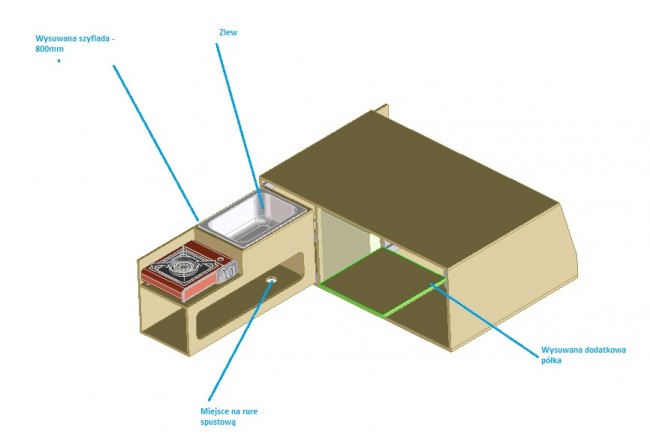

Chciałbym po części sie pochwalić a po części doradzić się. Otóż jakiś czas temu w mojej głowie powstała myśl aby zbudować małego kampera na bazie osobowego Citroena Berlingo.
Obecnie jestem na fazie projektu więc wszystko może się jeszcze zmienić, Lecz wpierw powiem jakie były założenia:
Możliwość przewozu 4 osób - więc z tylnej części wylatuje tylko pojedyncze siedzenie ( 2 osoby śpią w samochodzi 2 w namiocie )
Montaż zabudowy jak najbardziej zbliżony do plug and play ( w tym przypadku raczej powinno być fun :wyszczerzony: )

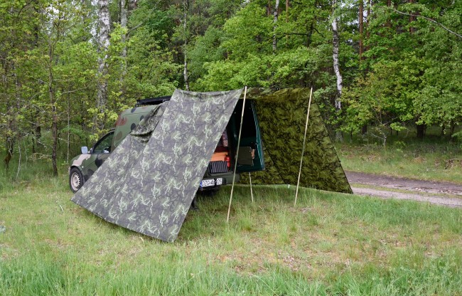

Do tyłu samochodu doczepiany namiot, tak aby cały aneks kuchenny znajdował się w przedsionku namiotu ( etap namiotu to etap 2 )
Ogólny widok zestawu przedstawiałby się jak na fotce

dobra powracając do wątku, jak wspomniałem jestem na etapie projektu, a owy projekt zapowiada się tak:
Jeszcze nie jest to zaprojektowane, ale pokrywa górna będzie 3 częściowa, aby uzyskać efekt jak na zdjęciu z poprzedniej wiadomości. Dodatkowo półka będzie miała dwojakie zastosowanie, albo jako wspomniana półka lub jako stolik po usunięciu środkowej części góry
Nie mam jeszcze zaprojektowanej części sypialnej ( rozkładanego łóżka ) ale wszystko przede mną
Pytanie co o tym myślicie? czy ktoś z Was miał styczność z podobnym projektem? może jakięś uwagi? Na tym etapie zmiana nic nie kosztuje .

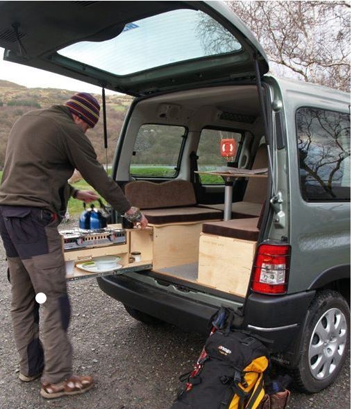

Jakiś czas temu też miałem podobny pomysł, znajdziesz info w linku o vw caddy
Zrezygnowałbym z koncepcji siedzenia w samochodzie. Miejsce na nogi zabierze cenną przestrzeń na bagaż. Chyba, że będziesz co chwilę przenosił wszystko na przednie siedzenia.
Gotowanie pod klapą jest ok. Potrzebny będzie Ci stolik/blat roboczy – coś odłożyć pokroić itd. Itp.
Wzorowałem się na QQ, tam klapa boxa była też stolikiem ale wada tego rozwiązania jest taka, że trzeba się nachylać.
Kuchenka wymaga osłony by skrócić czas gotowania ale nie rób tak jak to na rysunku, że obudowa boxa jest osłoną. Marnujesz kupe miejsca.
Po co Ci zlew? Na dziko umyjesz gary w misce lub opłuczesz nawet w ręce. W cywilizacji marina/kemping jest infrastruktura. Składana miska przyda się w dziczy do mycia a na kempingu do noszenia naczyń do kuchni.
Zerknij na projekt nest egoe. Wyciągany moduł kuchenny, mógłbyś zanosić sobie do przedsionka namiotu albo postawić przy aucie, usiąść i pilnować ognia ;) Kuchnia to małe palniki, testuję teraz taki składany (lekki i mały).

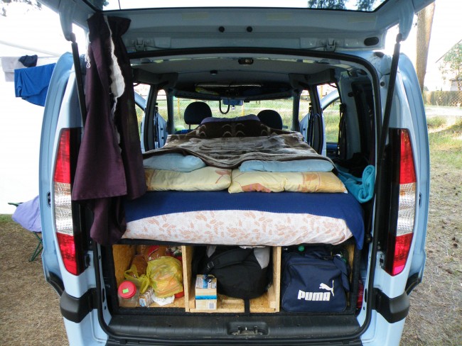

Ja, mam takie małe "pędzidło" Opel Combo, ale umie zabudowa na pace zrobiona na stałe, bo i autko tylko na 2 osoby. Dodatkowo rozstawiane zadaszenie. Na drzwiach stoliczek na kuchenkę gazową. Można również spokojnie gotować na blacie szafki. Minimalizm, zrobione z tego, co było pod ręką. Spać się da, ale tylko w 2 osoby ;-). Eksploatowany od tamtego roku. Zbiornik na wodę 15 l, mam też 30 l, ale 15 l jest ilością wystarczającą, a uzupełnić można w każdej chwili.

nooo. Właśnie po to zarejestrowałem się na tym forum. Jest kilka cennych uwag, szczerze na początku Myślinem że będę miał tylko odpowiedzi typu po co się chłopie męczysz kup se kampera i spokój ( nie wykluczam ale to śpiew przyszłości ).
Już pod zastanowienie się wszedł zlew - czy na pewno? pomyślę nad tym bo powiem że to moja fanaberia ale zobaczymy, zawsze można wysmyczyć blat zakrywający zlew i mamy półkę roboczą zaraz obok kuchenki, wtedy ma to jeszcze sens, inaczej zgadam się z Wami. Jeszcze jest jeden plus takiego rozwiązania, nad zlewem mam klapę do której mogę przymocować baniak z wodą, a samo zamocowanie zrobić tak aby lał bezpośrednio do zlewu ( grawitacja zrobi swoje i nie potrzebuje pompki )
Kto też powiedział że projekt jest ostateczny? plus jest taki że buduje to sam ( mam możliwości zasoby, z czasem troszke mniej ale zawsze się trochę go znajdzie) nie spodoba mi się lub nie sprawdzi, to przebuduje i tyle. Ja traktuje to jako zabawę.

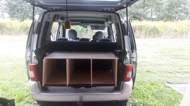

Powoli tworzy się skrzynia, wstępne przymiarki przed skręcaniem

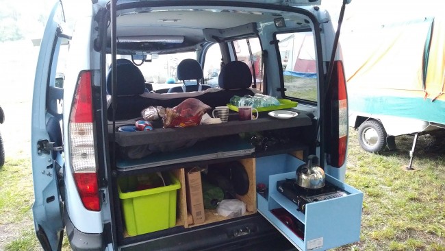

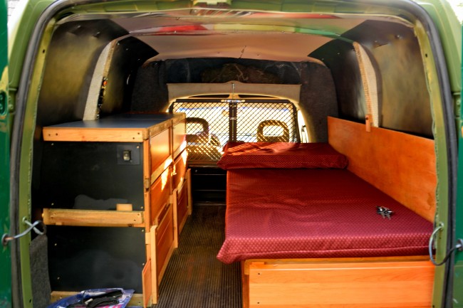

Miałem podobną zabudowę w moim Doblo
Z tym, że w aucie tylko spanie, a cały bałagan pod namiotem ogrodowym. Później dorobiłem jeszcze szufladę na kuchenkę, na jakieś krótsze, jednodniowe wyjazdy.
Plik ściągnięto 53 raz(y) 1,79 MB
Plik ściągnięto 29 raz(y) 1,67 MB
