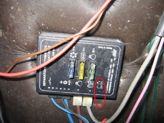

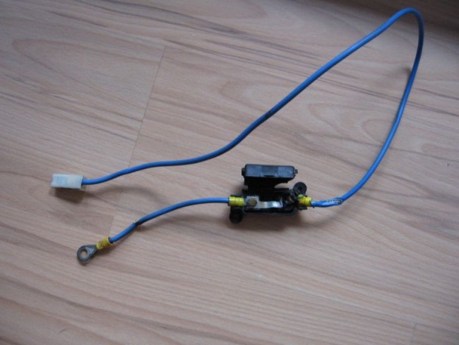

Zabrałem sie do przygotowań na sezon 2012 a tu widzę zonk, izolacja lekko zeszła z kabla, i nadtopiony bezpiecznik jakiś dziwny.
Kabelek tak ok 3mm^2 od + akumulatora rozruchowego po 20cm kabla bezpiecznik ten dziwny i potem jakieś 30cm kabla do separatora jak sądzę.
Do czego jest potrzebne to połączenie, czy jest szansa ze przez ten kabel i bezpiecznik się miedzy innymi ładuje aku rozruchowe z podłączenia 220V bo z tego co mierzyłem na jesień to rozruchowy się nie ładował tylko z zabudowy pobierał sobie prąd.
Zamieszczam kilka fotek proszę o naświetlenie tematu, na ile amper on może być 50A ? coś tak na separatorze pisze.

To nie jest przepalony bezpiecznik ale styk wytopiony przez przepływający prąd o dużym natężeniu. Prawe złącze było niezbyt mocno dokręcone i stąd taki efekt. Na podstawie zdjęć nie potrafię powiedzieć do czego bezpiecznik służy ale z pewnością jest potrzebny skoro przepływa przez niego prąd.
Obudowę bezpiecznika wymienić, przewód prawego zacisku skrócić o 5 cm i zarobić nową końcówkę oczkową. Wszystko ponownie połączyć i będzie grało.

:spoko U mnie taki bezpiecznik jest odpowiedzialny za ladowanie pokladowego aku przez alternator w czasie jazdy.(znaczy sie przez niego plynie prad, i ma 50A) :ok

Zastosuj pojedyncze gniazdo samochodowe do bezpiecznika przykręcanego (lub wsuwanego z dużymi stykami). Bezpiecznik 50A to wcale nie za dużo. To jest bezpiecznik główny i chwilowe skoki natężenia mogą być dużo większe. U mnie w aucie alternator jest zabezpieczony 70A.

OK wszystko sprawdzone i założone, ten bezpiecznik miedzy separatorem a aku rozruchowym, był od ładowania aku pokładowego z alternatora.
