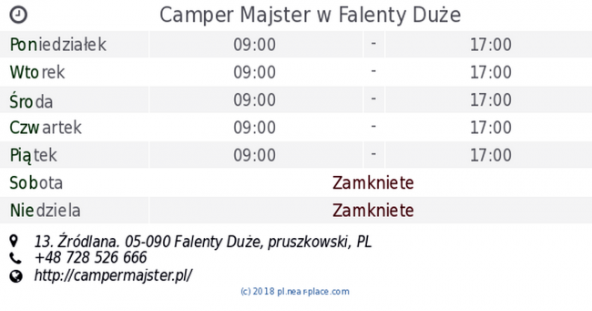

albo tu
Camper Majster
Wojciech Boerner
Ul. Źródlana 13
05-090 Falenty Duże
Tel. +48 728 526 666
Email: kontakt@campermajster.pl
