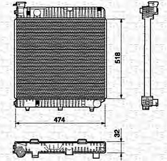

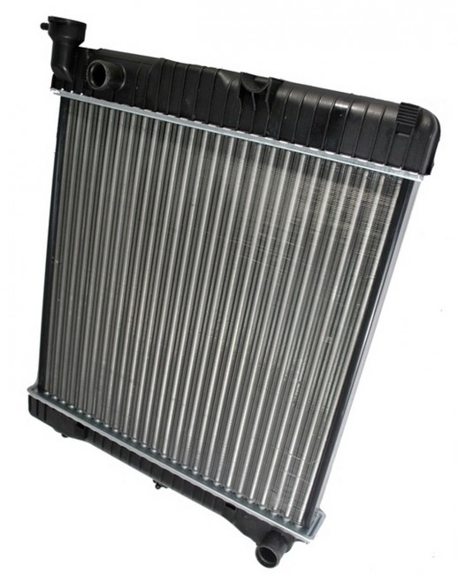

  Wysłany: 2019-07-30, 00:08   Chłodnica silnika
Tomku zobacz tu !!!!
Dane podstawowe
Marka:MERCEDES-BENZ
Model: T1 Furgon (602) 309 D 3.0
Produkowany od:1982.10->1990.01
Moc [kW]: 65
Moc [KM]: 88
Pojemność w ccm (dane techniczne): 2998
Pojemność w litrach:3.00
Liczba cylindrów:5
Nadwozie
Rodzaj nadwozia:Furgon
Hamulce:ABS/ASR: -/-
System hamulcowy:hydrauliczny
Silnik
Rodzaj silnika:olej napędowy
Paliwo:olej napędowy
Rodzaj napędu: Napęd tylnych kół
Kody silnika:OM 617.913
KBA: 10675
Chłodnica silnika (Manualna):
THERMOTEC D7M001TT
MERCEDES-BENZ
T1 (601),
T1 (601, 611),
T1 (602),
T1/TN 2.3-3.0D 04.77-02.96
W magazynie: >9
Dodatkowe informacje katalogowe
Materiał Aluminium Materiał tworzywo sztuczne Wymiary radiatora 474 X 530 X 33 mm Wyposażenie pojazdu dla pojazdów bez klimatyzacji Rodzaj skrzyni biegów przekładnia mechaniczna
Zastosowanie w pojeździe - [T1 Furgon (602) - 309 D 3.0]
Rok prod. od MERCEDES-BENZ - 1986.01
Kup za: 254.41 PLN
https://e-katalog.intercars.com.pl/#/produkty/3113341520220-D7M001TT-O6936-chlodnica-silnika.html
Plik ściągnięto 12 raz(y) 268,67 KB

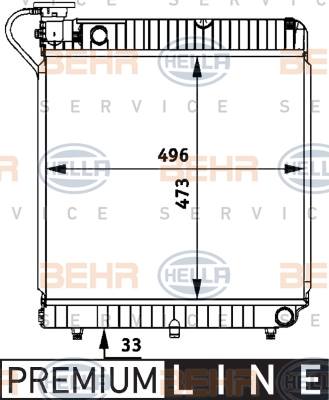

sugestia nowego modelu 8MK 376 721-361, ale pytanie czy może taką już ktoś montował.
o ile się nie mylę rozstaw dolnego mocowania należy sprawdzić ( przed zakupem można ustalić u sprzedawcy wartość),

  Wysłany: 2019-07-30, 11:05
Chłodnica silnika HELLA 8MK376 721-361n
Kup za: 1 272.96 PLN
Chłodnica silnika MERCEDES
O 100,
T1 (601),
T1 (601, 611),
T1 (602),
Głębokość sieci [mm] 33
Wersja produced by HEBR.
Szerokość sieci [mm] 496
Rodzaj chłodnicy Żebra chłodzące połączone mechanicznie
Wyposażenie pojazdu dla pojazdów z/bez klimatyzacji
Długość sieci [mm]473
Wysokość:473 [mm]
Szerokość:496 [mm]
Grubość:33 [mm]
Z ramą: Nie
Plik ściągnięto 3506 raz(y) 72,57 KB

Wysłany: 2019-07-30, 11:14
Dzięki za info.
Tak znam cenę chłodnicy Hella Behr.. Szukam czegoś w bardzo dobrej jakości. Zwrócę w takim układzie uwagę na rozstaw mocowania.
