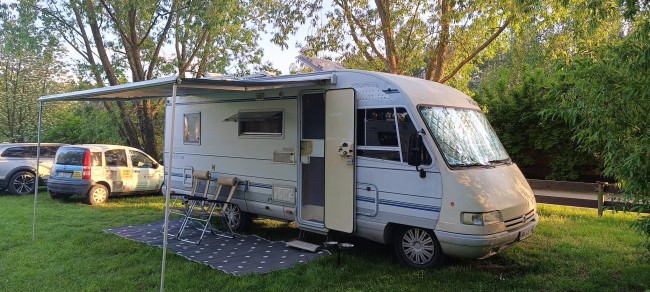

Wiecie koledzy może gdzie jest umieszczona jakaś informacja fabryczna na temat modelu markizy kasetowej (nadruk, wybicie)?
Mam takiego Omnistora (4m długości) zamontowanego na kamperze, a obecnie chce do niego dokupić boczne raftery żeby móc mocować ścianki. Z tego co widzę po sklepach to rodzaj raftera zależy od modelu markizy, a dodatkowo do niektórych trzeba jeszcze dokupić adaptery.
Same ścianki będę wykonywał własnym sumptem.
Pokaż zbliżenie zamkniętej

Taka jest. Znalazłem chyba nawet miejsce po starej etykiecie z modelem.

maro88pl napisał/a:
Raczej każda z większych markiz rozwija się na ok 2.5m. Taki rafter wykonałem sam, dwie rurki jedna w drugą , zaślepki plastykowe po końcach i dosyć solidna sprężyna o średnicy wewnętrznej większej rurki :bigok

Wysłany: 2025-04-09, 20:06
Kwestia żeby on jeszcze stabilnie siedział. Nie ma na niego żadnych sensownych mocowań ... :(

maro88pl napisał/a:
Zobacz dokładnie w połowie obudowy markizy , stałej i wysuwanej tam mocuje się oryginalny rafter.

Wysłany: 2025-04-09, 20:26
Kup uniwersalny z zestawem adapterów

SlawekEwa napisał/a:
maro88pl napisał/a:
Mi chodzi o raftety dla ścian bocznych
Coś takie jak na tym filmie (około 1 minuty)
https://www.youtube.com/c...fgu5MB1O9eb7L_w
U mnie nie ma tam nic co by utrzymało raftet w miejscu.

Wysłany: 2025-04-10, 10:44
co to za model
Omnistor 5000
