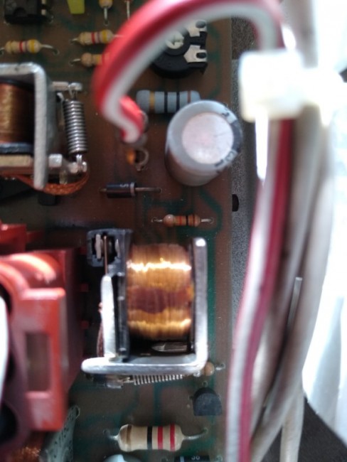

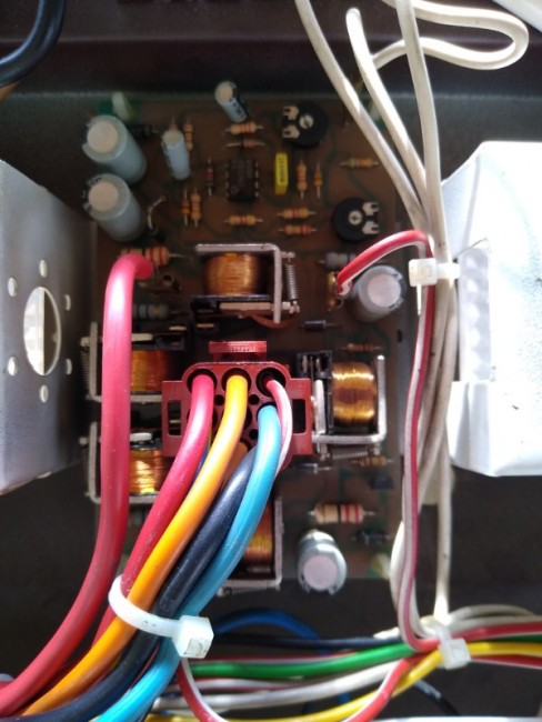

Wysłany: 2019-08-07, 12:14   Burstner. Przekaźnik głównego przełącznika prądu 12v nie trz
Witam. Jest problem z głównym przełącznikiem w konsoli od rozdziału prądu na poszczególne urządzenia. Panel brązowy montowany w Burstnerach.
Co do szczegółów. Włączam główny przycisk. Przekaźnik raz klepnie i puszcza. Próbowałem za poradą odłączać poszczególne źródła zasilania żeby wyeliminować zwarcie ale to nic nie zmieniło.
Co odkryłem to to, że spada wsówce napięcie. Trzeba wyłączyć przycisk poczekać ok 10sek i napięcie stopniowo wzrasta. Ok 1v na 2 sekundy. Pozostawiając włącznik włączony, prąd cały czas w okolicy zera, wynik na multimetrze.
Ktoś ma jakiś sensowny pomysł?

Prawdopodobnie tak. Klepać czyli załączać zawsze tak robił. Po dźwięku było już wiadomo, że działa. Jednak problem ze nie trzyma. I to jest przekaźnik od głównego włącznika. Na krótko działa i pozwala włączyć resztę urządzeń. Masy też zamieniałem i nic.
Jest myśl że to wina kondensatora na płytce. Choć nie widać żeby coś z nim nie tak było

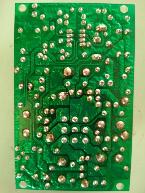

Popraw luty na płytce i przeczyść styki przekaźników.

Trochę pogrzebałem jednak nic to nie dało. Wymyty, przelutowany i nic. Gdy zwieram palcem przekaźnik , prąd ładnie płynie. Nie ma przegrzania czy zwarcia na nim. Napięcie tezyma. Zasila pozostałe podzespoły. Nigdzie takiego przekaźnika nie mogę znaleźć. Spróbuję go przelutowac z innym z tej plytki. Jednak do tego potrzebuje skoczyć do fachowca .

Piwa: 523/632
Wysłany: 2019-08-16, 10:18
Zerknąłem na zdjęcie i podejrzewam ze konstrukcja sterowania cewkami przekaźników oparta jest na półprzewodnikach. Jeśli tak, to dla ich poprawnej pracy potrzebny jest „czysty” prąd o założonych w konstrukcji parametrach. Elementami odpowiedzialnymi za ten stan są stabilizatory i kondensatory.
Tyle lekcji teraz praktyka na skróty do sprawdzenia:
Masz na płytce 3 czy 4 kondensatory elektrolityczne. One maja coś koło 470uF
Zdobądź gdzies jeden podobny, w ciemno pisze 470-1000uF/ 25V i wykonaj próby, podłączając go +do+ i -do-
Do każdego z osobna po kolei i sprawdzaj czy przy którymś zacznie działać poprawnie.
Powodzenia.

Wywieszam białą flagę. Wszystkie kondensatory wymieniłem. Odlaczalem podłączałem źródła prądu. Urządzenia pobierające. Nawet płytkę z diodami. Za każdym razem to samo. Teraz zwarłem przekaźnik na krótko i normalnie podaje prąd. Nie ma spadku napięcia . Wszystko chodzi jak ma chodzić. Jednak trochę lipa tak działać na prowizorkę. Oszaleję.
Piwa: 523/632
Wysłany: 2019-08-22, 17:20
Paluszkiem styki zwierałeś, zapałką, wykałaczką ect ale ręcznie.
Drobniutki papierek ścierny, profilaktycznie styki do połysku doprowadź. Odłącz zasilanie, wsadź między styki, delikatnie je ściśnij i pocieraj papierem.
Kolejna myśl to sprawdzenie i wyszukanie zimnych lutów, tu już potrzebne jest wprawione oko i doświadczenie więc teoretycznie już nic nie pomogę więcej. może też być utleniony wewnątrz lutu np jedna z nóżek tranzystora czy diody. Przyjrzyj się każdemu elementowi przez szkło powiększające, w dobrym oświetleniu i wyszukaj zaczerniałe, zazieleniałe drutki rezystorów, diod i wszystkiego co jest na płytce. Również nóżki przekaźników.
