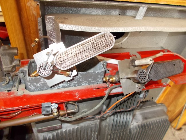

Troszkę chłodno było w lipcu wiec włączyłem Trume. W nocy zgasła. Pokręciłem włączyłem i ok. Kilka dni potem znowu zimno. Obudziła mnie ciężka artyleria. Buum..BUM.bUm.. Buum. Na polowania na łosie troszkę za wcześnie i takim kalibrem? :roll:
Wytrzeźwiałem kiedy dotarło do mnie ze te wybuchy to z Trumy. :evil:
Było zbyt wiele niewiadomych, a wiedzy za wiele nie mam o gazie. Wiec kupilem nowy palnik z dyszami i termopara.
Teraz kolor pięknie niebieski, a był czerwonawy.
Przy dyszy widać sadze.

Tadeusz,jak masz stara termoparę działającą to chętnie odkupie,moja się zagniotla i piec idzie cały czas na full

Jeśli na full to nie termopara a termostat. Wymontuj go i lekko podgrzewając zmierz rozszerzanie. Evt. cały regulator jest kaput. Termopara steruje tylko ON-OFF dopływu gazu, a nie ilości.
