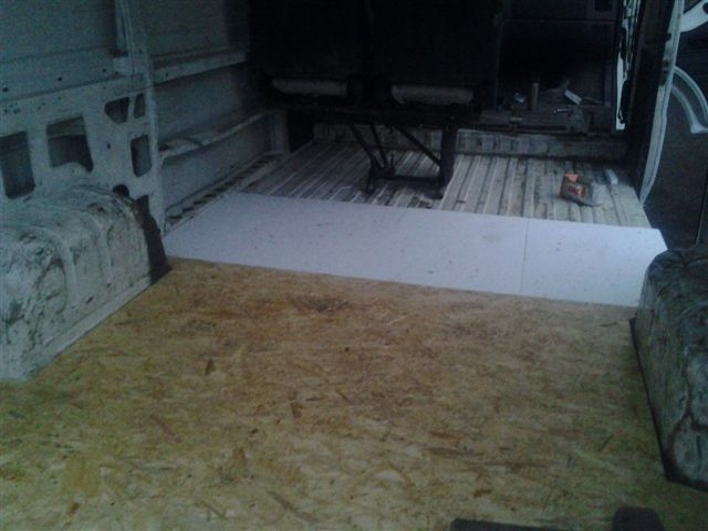

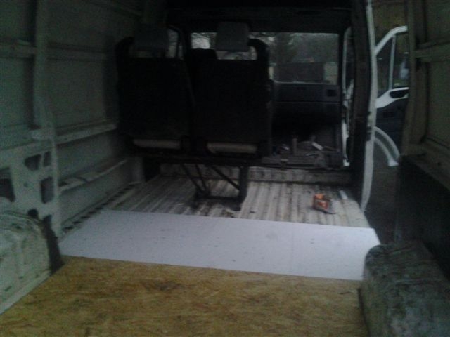

no i zacząłem
Etap pierwszy(auto zostało pospawane,wymieniłem se pod domem wszystkie zardzewiałe blachy nadwozia i je pomalowałem)- zaczynam ocieplenie i montaz podłogi.Na podłodze ląduje styropian 3 cm i płyty osb 12mm,ja koszty zero(wszystko własne zapasy),gdyby ktos chciał by znać cene to paczka styropianu 3cm po kosztach to 38zł ,płyta osb to 60,poszły dwie

dzieki za pierwszą odpowiedz Jarko _66.A i zdjęcia nauczyłem się wstawiać,leci następne.Acha ,fotele drugiego rzędu to bmw serii 8,stare,lezły w garażu,ale co najważniejsze,mają pasy zamontowane w sobie ,ławka pod fotelami to przerobiona przednia od ducato.A co do skrzypienia styropianu- pod nim klej pianka do styropianu(można nabyć w casto za 30 zeta ,ja mam :mrgreen: ),a w styropianie,czego nie widać na zdjęciach,wyciete otwory i wstawione klocki 3cm x 2cm.Płyta osb wspiera się na tych klockach

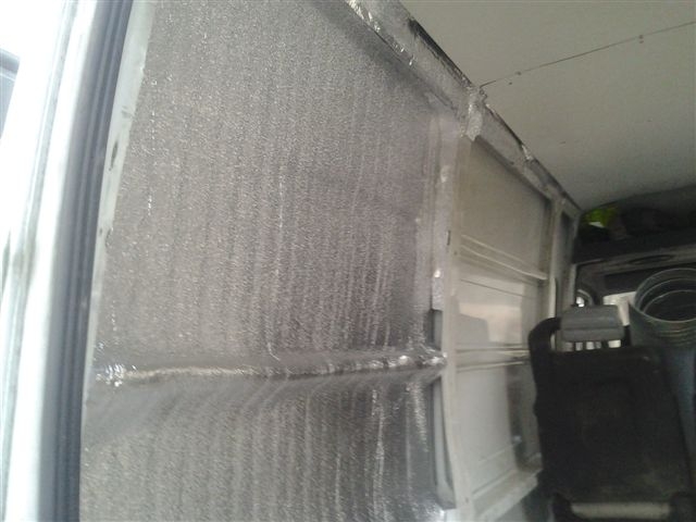

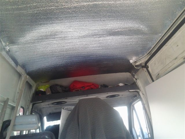

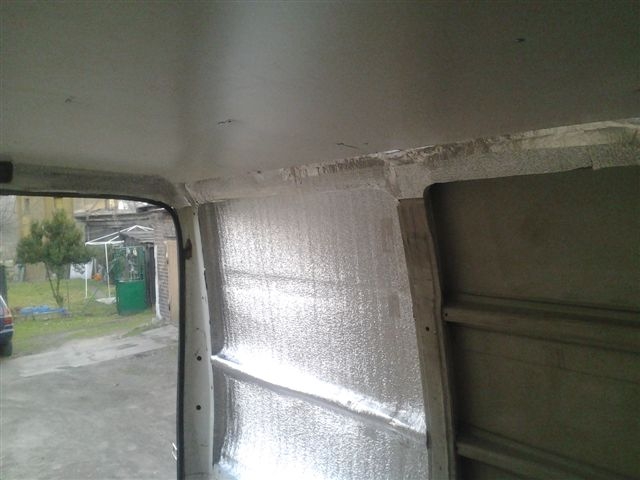

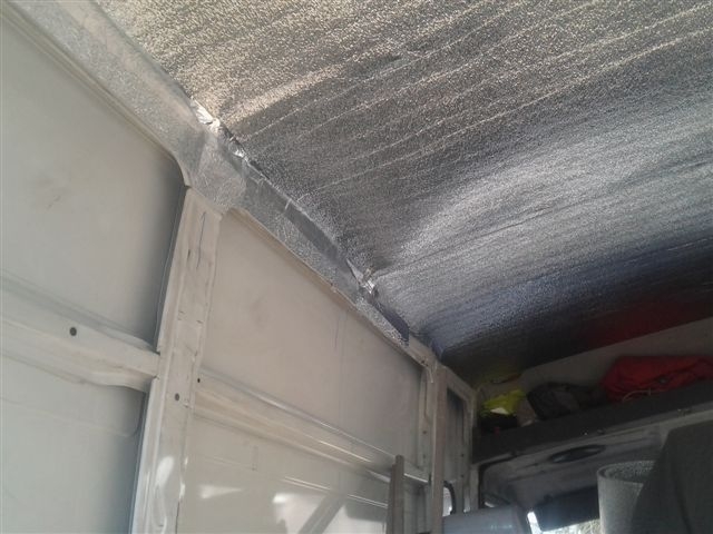

Dobra ,lecimy dalej,to co zrobione dzisiaj:
Ocieplenie mata ALUFOX (alu +pianka+alu),kupiłem 10 m2 ,reszte mam ,potrzeba jakieś 20m2,materiał rewelacyjny,ocieplałem w zeszłym roku klientowi strych,przed nabiciem tej folii sauna,pod dachówką czarną było z 60 stopni,masakra, po nabiciu normalnym tackerem na krokwie i naklejeniu tasmy aluminiowej na łączenia temperatura strychu nie przekraczała temperatury na dworze a nawet chyba było chłodniej,ale to mały offf-top :ok
Co do cen -mata alufox to 12zł brutto za m2,biała płyta co została na nią przykręcona to koszt 41 zł na cały sufit w casto,taśmę obustronnie przylepną miałem i aluminiową też :wyszczerzony: ,ale jakby kto pytał to tasma alu 10mb to 15zyli,a tasma dwustronna to 10 zeta
