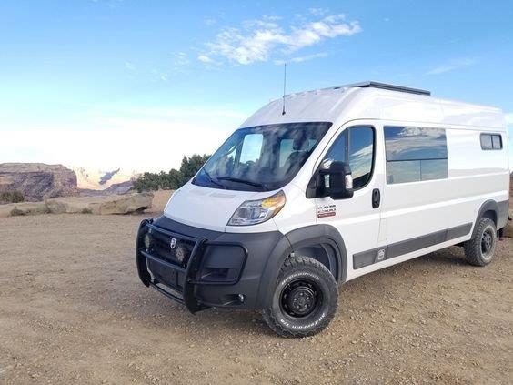

DODGE RAM ProMaster 3,6 L jako baza
Darek Szczecin
Dołączył: 08 Wrz 2014
Piwa: 112/162
Wysłany: 2019-02-08, 09:16   DODGE RAM ProMaster 3,6 L jako baza
Po rozmowie z kolegą z forum, na temat tego auta, strasznie napaliłem się na pomysł budowy CamperVana na wyżej wymienionej bazie. Napęd ma to zacny 3,6 litra v6 Pentastar z tradycyjnym automatem, moc 284 PS i 9 sek do 100km/h też pobudza wypbraźnię . Jestem na etapie poszukiwań za wielką wodą. Jakoś diesle mi się już znudziły :szeroki_usmiech

Darek był taki sprzęt na alledrogo nie dawno. Już w PL. Może jeszcze jest?
Edyta: a masz tutaj...
https://allegro.pl/ogloszenie/moc-energia-adrenalina-ducato-3-6-286km-l4-h2-7742344093
Promaster 3500 :bigok

Taki Dodge to nie hotel z linku

Nawet jest jeszcze ale L1H2 czyli ProMaster 1500, a ja potrzebuję L2H4 czyli ProMaster 3500

A nie L4H2?

Taki sam pomysł chodzi mi po głowie :ok
Do tego instalacja gazowa ze zbiornikiem 150l, będzie od razu do kuchenki, ogrzewania i lodówki.
Sprawdź tylko DMC żebyś nie wypadł ponad 3500kg.

. Dokładnie LPG załatwi temat ekonomi, ekologii, zasilania . DMC na spokojnie, plan juz mam

i to sie oplaca? to ja biore :D aczkolwiek taniej wyjdzie kupic CNG i przerobic na LPG, a na benzynie tez pojedzie... moc jednak nie ta... loguje sie do tematu

Jasne że się nie opłaca :szeroki_usmiech , ale prawie 300 konny campervan w automacie to nie popierdółka

Moc nie ta, nie ma V6, no i w Promasterze jest klasyczny hydrauliczny automat. Wcześniej zastanawiałem się nad 3.0 JTD z automatem, ale jest to proteza która bardzo średnio działa, więc nawet o tym nie myślę.

Jaki masz plan z DMC? Oryginalnie Promaster 3500 ma ponad 4200kg, a przy rejestracji musisz być max. 3500kg.
Z LPG będzie problem ze zbiornikiem - do silnika idzie faza płynna ze ssaka przy dnie, a do obsługi zabudowy (lodówka, kuchenka itp.) powinna być faza lotna z góry zbiornika. Obecnie nie ma zbiorników z podwójnym poborem gazu. Trzeba kombinować ze zwykłym zbiornikiem i szukać takiego który w najwyższym punkcie ma dodatkowy króciec, ewentualnie dać wstawkę z trójnikiem między zbiornik a zawór bezpieczeństwa.

https://youtu.be/PecKQ9J1CSQ Więcej nie potrzeba :szeroki_usmiech . W sumie to dziwne jest. Nagonka na diesle w Europie trwa, a w segmencie Vanów, dostawczaków nic się nie dzieje. Producenci wsadzają diesle obsesyjnie smnuejdzają pojemność i dokładają stada czujników. Efekt taki że napakowany osprzętem diesel jest bardziej podatny na awarie, niż duża benzyna. Amerykński rynek zrobił po swojemu , do fajnej budy wdadził fajny motor z fajną skrzynią, poprawili tapicerkę drzwi dołożyli air bagów nawet do foteli , no i co jest oczywiste dą w końcu w standardzie uchwyty na kubki :spoko . Taki ProMaster jako widelec pod zabudówy kamperowe to był by hit, alkowy by zrywało :szeroki_usmiech
