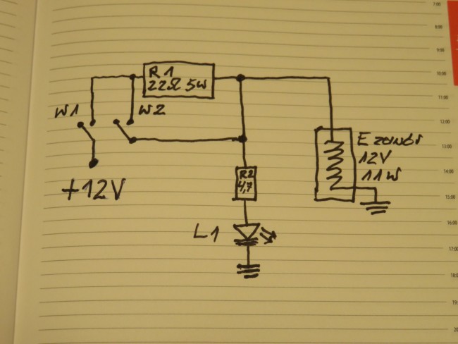

Zamieszczę jeszcze energooszczędny, najprostszy z możliwych schemat włącznika e-zaworu.
Opis:
W1 - włącznik bistabilny = taki jak włącza się światło ON/OFF
W2 - włącznik monostabilny = taki jak np dzwonkowy - służy do "rozruchu/załapania"
R1 - Rezystor ceramiczny 22ohm 5W
R2 - Rezystor 4,7k małej mocy
L1 - Led sygnalizująca stan: otwarty e-zawór.
R1 zastosowany przeze mnie 22ohm, to max jaki można zastosować, e zawór stabilnie trzyma w poz. otwartej na napięciu 4,6V, gdy na pokładzie jest już poniżej 11,0V (sprawdzone) pobiera przy tym około 220mA. Można eksperymentować z tym rezystorem w zakresie od 4,7-22ohm ale zawsze biały ceramik 5W musi być.
Jak coś nie zrozumiałe to pytajcie.

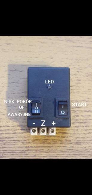

Trochę zmodyfikowałam Twój projekt :mrgreen: Dałem inny rezystor do led, tak aby nie waliła po gałach i dołożyłem pozycję w przełączniku. Dodatkowa pozycja pozwoli na włączenie zaworu przy niskim napięciu akumulatora pokładowego :bajer
Plik ściągnięto 2 raz(y) 797,04 KB

Gewehr napisał/a:
BRAWO!!!
Ewolucja...
W Dethleffsie LED która mrugała sygnalizowała rezerwę gazu, to zaklejałem ją plastrem bo robiła dyskotekę.
Teraz w Adrii, przezornie wstawiłem Ledkę o symbolicznie sygnalizacyjnej mocy by jej światło nie doskwierało. Qrde nie mam foto, jak zrobię to dodam tu. Ja całość ukryłem pod klapką gniazdka 230V a tylko Led jest na wierzchu.
U Ciebie w trybie niskiego stanu aku, zastosowałbym bym jakiś rezystor mimo wszystko, np 10ohm, gdyż ominięcie rezystora oszczędnościowego, spowoduje swobodny przepływ prądu na cewkę, a to w czasie pracy aż 11W, przy braku zapasu energii jest to istotne. Chyba że to tylko pozycja rozruchowa to :idea
Za Evo2 pij, a jak dalej tak będzie szło to Koder nam aplikację do sterowania gazem opracuje :mrgreen:
