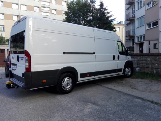

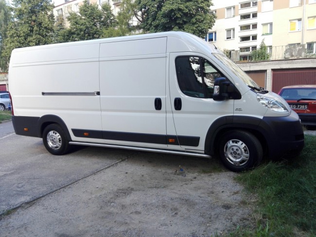

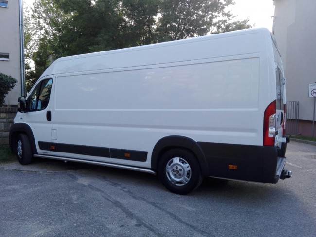

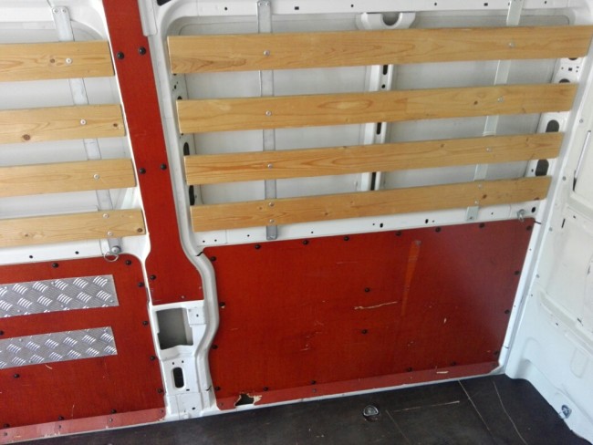

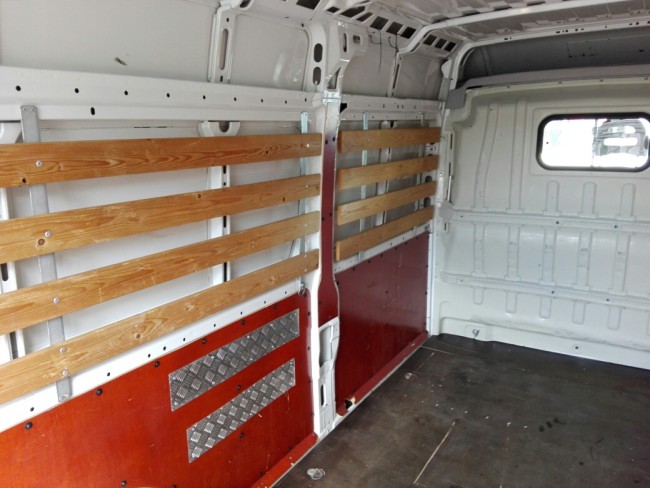

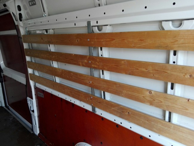

Kilka zdjęć bazy

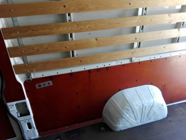

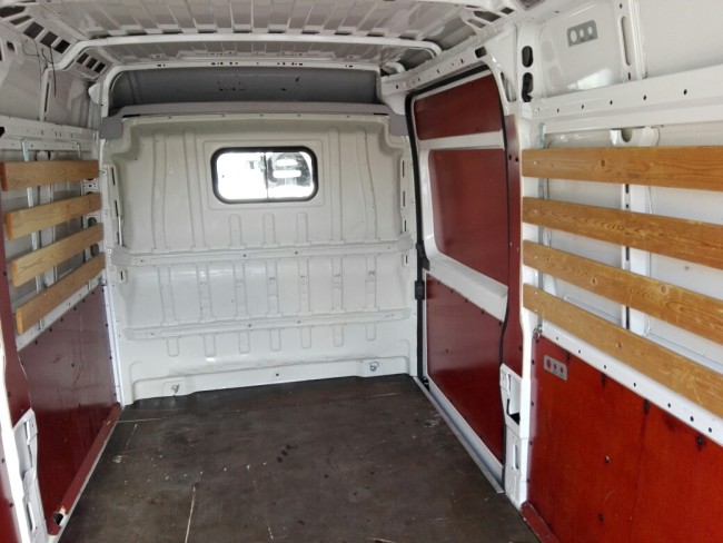

Paka

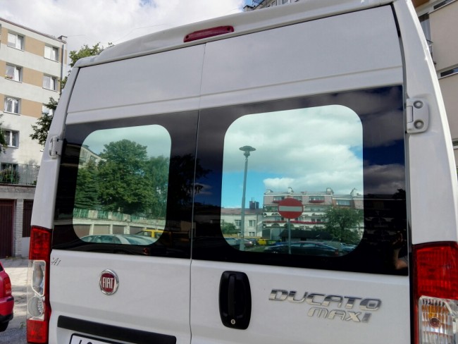

Wysłany: 2020-08-01, 18:18
Dzisiaj okna w tylnych drzwiach dostały folię "lustro weneckie"
Plik ściągnięto 11 raz(y) 297,53 KB
