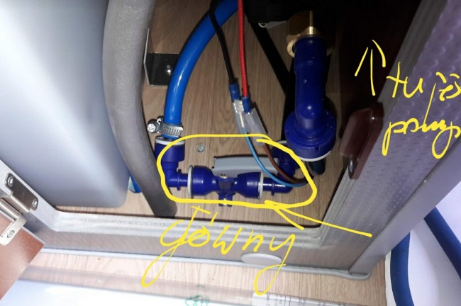

Problem nie wielki , ale ciągle zapominam zajrzeć pod spód a kamper stoi na ulicy. Nie mogę odszukać kranika do spustu wody czystej. Chyba wypompuję przez zlew. :roll:

Gdzie masz pompę?
U mnie są dwa spusty jeden widoczny ten idiotyczny do 20 l w garażu, drugi totalny obok pompy w "schowku" za drzwiczkami w garażu.
Te zawory to to takie trójdrożne. Masz pewnie inaczej ale Firma to Firma i może podobnie?

Mój oczywiście francuski. Rozmawiałem wczoraj z Francuzem, ma go 12 lat i tez spustu nie znalazł. Opróznia przez wypompowywanie mozliwie do końca ,a potem szmata i wycieranie reszty przez dwa otwory w zbiorniku. :gwm

Mam nadzieję, że najpierw sprawdziłeś czy zbiornik nie ma zwykłego malutkiego koreczka gdzieś na obrzeżach zbiornika. Już kilka razy spotkałem taki przypadek. Właściciele od lat szukali spustu pod kampiórem... :bigok
Ja nawet sobie do niego przywiązałem żyłkę ,by nie babrać się w wodzie... :chytry :spoko

Jak pisałem, mam dwa zbiorniki {wlazi empirycznie160 litrów) i dwa spusty full i do 20 litrów.

Zbyszek witam przy moim najniższy punkt to boiler posiada urzådzenie ktòre przy temp.ujemnej samoczynnie wylewa czystā wodę . Jest tam zawór sterowany ręcznie. Powodzenia....
