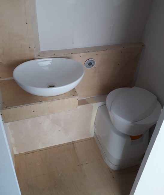

To i ja dorzucę cegiełkę, generalnie zgadzam się ze zdaniem smoka_wawelskiego, jaki tron chcesz to dąż do tego. Prawdopodobnie na tym forum już wszystkie kombinacje brodzik z wc kasetowym były już na tapecie. Poszukaj a na pewno w oparciu o to zbudujesz swój koncept, i nikt nie powiedział że w busie się nie da.
Ja u siebie w L3ce mam naprawdę dużą łazienkę z osobnym prysznicem i wc kasetowym. Gdzieś już wymiary podawałem ale zapomniałem :) , ale jest to coś 70x180.
Wc to Dometic CT4110, ten bez tej tylnej zabudowy z przyciskami. Zdecydowałem że sam to zabuduję i dlatego ta wersja.
Poniżej wrzucam poglądowe zdjęcie jak to u mnie wygląda, aktualnie już dużo ładniej ale nie mam aktualnej foty.
Aha na lewo od umywalki jest brodzik 70x70

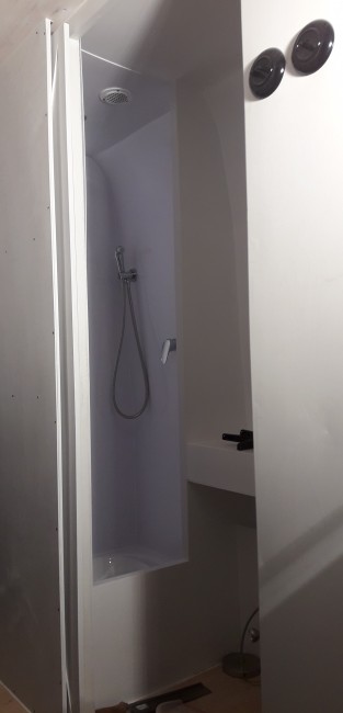

rviru napisał/a:
Czy kabina prysznicowa? Możesz dać :foto ?

Dobra nie sam brodzik , cała kabina jest na lewo :)
Takie foto mam w miarę aktualne tej części łazienki.

Wysłany: 2021-02-24, 20:38
Jaka zasłona od wody będzie?

Wysłany: 2021-02-24, 22:00
Jeszcze brak , ale prawdopodobnie taki jakby parawan z pleksy. Nic ciekawszego nie wydumałem, a to co znalazłem to nie do dostania na naszym kontynencie ;) .
Wstępnie mierzyłem i z takimi drzwiczkami będzie ok, większa osoba mogłaby mieć niewygodnie zamknąć będąc w środku. Ja na szczęście nawet brzucha nie muszę wciągnąć żeby się z drzwiczkami zmieścić.

Wysłany: 2021-02-24, 22:31
Rozważ przesuwne z 3 elementów .

Wysłany: 2021-02-24, 22:41
Roletkę można dać jak masz równa wysokość po lewej stronie.

Wysłany: 2021-02-25, 01:48
Rozważałem przesuwne ale mi nie leżą ze względu ze wtedy prowadnica musiałaby iść po suficie , a tam prosto nie jest. A na dodatek drzwi przesłonią cały otwór , a ja wolę górą zostawić trochę cm żeby zażywając kąpieli móc wciągnąć coś więcej niż parę wodną :wyszczerzony:
Roletka jak najbardziej na tak, lewa ściana prosta i kątowa , więc tam można coś takiego zamontować. Ale ja tutaj mam znowu ale ;) , mianowicie po kąpieli otwieram drzwiczki czyli zwijam rolete a z nią całą wilgoć. I ona tam sobie siedzi i czeka do następnego rozwinięcia, dobrze jeśli to będzie drugi dzień ale co jeśli dłużej ? . Nie lubię wilgoci wiec u mnie to odpada, ale technicznie jest to dobre rozwiązanie.
Ja właśnie na tej prostej lewej ściance zamontuje parawan na właściwa wysokość, jak nadmieniłem mam to sprawdzone organoleptycznie i przy mojej osobie jest to dobre rozwiązanie, nie muszę się gimnastykować. Żona mniejsza wiec tematu nie ma ;) , a że mam luksus budowania dla siebie to problem że większa osoba może mieć problem nie istnieje. Raczej , a nawet na pewno nikogo pod prysznic zapraszał nie będę :ok

rviru napisał/a:
Czym będziesz wykańczał ściany łazienki? Widzę tam trochę zakamarków, więc chyba nie wykładzina PCV?
rviru
Twój sprzęt: Citroen Jumper L3H2 3.0 HDI
Dołączył: 29 Cze 2019
Piwa: 4/5
Skąd: Nowy Sącz
Wysłany: 2021-07-06, 09:31
necik napisał/a:
Żadnej wykładziny PCV nie daję. Wstępnie myślałem żeby dookoła WC zrobić plytą HIPS tak jak w prysznicu dałem. Ale po walkach z tym tworzywem w prysznicu zdecydowanie mówię nie HIPSowi. Nie chce się to trzymać cholerstwo, 3 razy poprawiałem żeby uzyskać efekt jaki mnie zadowala. Kasy utopiłem w to testowanie tyle że płytkami bym go już dawno wyłożył. Żeby HIPS dobrze trzymał to trzeba po całości potraktować te płyty primerem (tanie to nie jest i jeszcze duża powierzchnia), musi być zmatowiony i do tego klej sika 11FC. Ale ciągle jest problem z wykońćzeniem narożników bo tutaj tej gładkiej/błyszczącej strony to tak średnio się coś trzyma . Więc zdecydowałem że pomaluję resztę łazienki dobrą farbą do drewna, pewnie pójdzie jakaś dedykowana do stolarki okiennej. Mam tam ładnie wykończone ściany i wstępnie zagruntowane , więc nie muszę niczego maskować. Na podłogę jedynie kładę vinyl.
