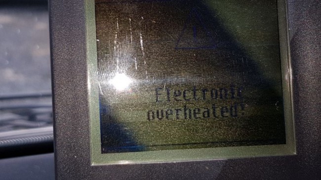

Pomocy Koledzy i Koleżanki.
Mam dużą lodówkę Dometic. W czasie pracy w trybie 12v - w czasie jazdy samochodem - lodówka resetuje system zasilania prądem zabudowy. Czasem po 8 godzinach jazdy, czasem po godzinie.
Na wyświetlaczu sterującym zasilaniem zabudowy pojawia się napis: "elektronic overheated" - tłumaczenie w/g googla: elektronika przegrzana.
Po wyłączeniu lodówki i odczekaniu kilku minut, zasilanie zabudowy można włączyć i działa bez zakłóceń. Do momentu włączenia zasilania lodówki na 12v. Po włączeniu - po kilkunastu minutach (lub kilku godziniach) system ponownie się resetuje.
Jeśli nie używam lodówki w trybie 12v - system pracuje bez zarzutu.
Jak wyleczyć taką przypadłość?
Komunikat błądu

Ja bym zaczął od sprawdzenia jaki prąd pobiera grzałka lodówki (miernikiem cęgowym), a jaki nominalnie powinna pobierać (z tabliczki znamionowej/ info z internetu). Jeśli prąd pobierany odbiega od nominalnego to grzałka lodówki jest do wymiany, jeśli jest zbliżony to w następnym kroku do sprawdzenia są połączenia przewodów lodówka- energoblok. Ja miałem problem z połączeniem - na skutek słabego styku upalił się pin (przed upaleniem mocno się grzał).
Marcincin
Piwa: 523/632
Wysłany: 2019-10-16, 20:24
Na razie szukamy.
Zdejmij kratkę na ścianie, odszukaj która wtyczka jest od grzałki 12V i ją wypnij. Tylko.
Dalej postępuj tak jak wcześniej. Jeśli komunikat się nie pojawi, przyczyną jest grzałka, ale...
Jeśli jest sprawna i pobiera adekwatną ilość prądu, to mamy zjawisko nadczujności termicznej a tu ciąg dalszy w trybie logicznym.
Jeśli grzałkę załącza półprzewodnik na radiatorze, to powodem komunikatu może być słaba cyrkulacja chłodząca a jeśli nie jest nic przykryte "szmatą" to może być to zwykły kurz na radiatorze.

Dziękuję za pomoc.
Przyczyną dolegliwości był przegrzany styk masy na wyjściu z energobloku. Po szybkiej naprawie wszystko (a przejechałem po naprawie 500 km) działa jak nowe.
