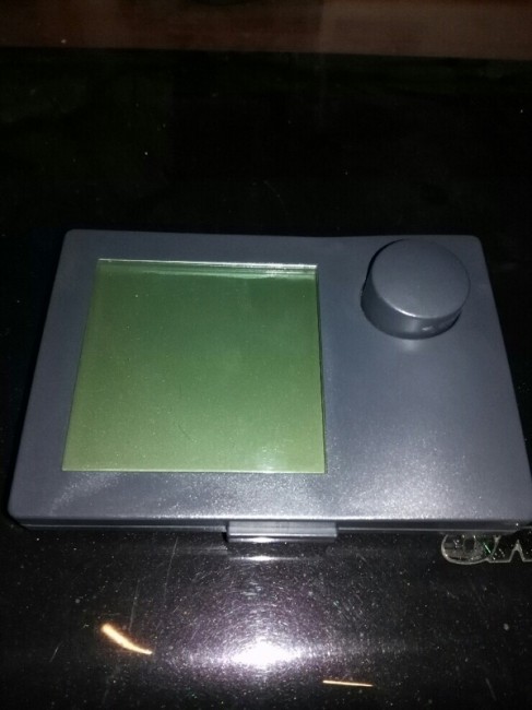

Witam posiadam kampera Burstain na ducato 2.8 2005r jtd mam taki problem został skradziony panel sterowania który podobno jest od oświetlenia itp chyba tez do trumy czy jest ktoś w stanie mi powiedzieć pomóc :) dowiedzieć się jak sprawdzić jaki to model gdzie załatwić i czy mogę w razie braku znalezienia identycznego, zamontować inny proszę bardzo o pomoc bo nic nie działa tylko silnik odpala :) :( w razie jakiś zdjęc mogę podesłać . pozdrawiam i czekam na odp.

Poza żartem. Bez panela sterowania raczej nic w 'mieszkaniu' nie będzie działało bo to już zaawansowana myśl techniczna. Niemniej, przeszperaj tego Burstain'a i odszukaj czy jest takie oto urządzenie jak na foto lub podobne. Bez tego... Uj....

Witam ponownie wysylam fotki puszki od bezpiecznikow oraz zdjecie takiego samego sterownika tylko z innego kampera tez sam model :)

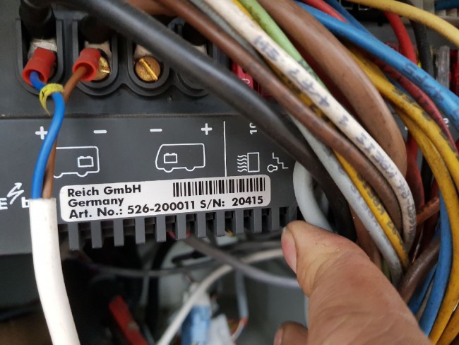

Podłączę się do tego tematu, lecz z innym pytaniem.
Czy ktoś wie który bezpiecznik do czego?
Chodzi o te 16 sztuk na dole.

Masz opisane pod nimi. Te co są reserve, to musisz sprawdzić w instrukcji od kampera. Tam może być podpięte różne cudo, przez producenta kampera.

Instrukcję obsługi energobloku jakoś mi się udało. Gdybym znał język, to bm nie dopytywał...... Ale dzięki za chęci.
Z innego źródła już się dowiedziałem, może komuś się przyda i ewentualnie będzie chciał sprawdzić czy ma tak samo ---- od lewej..... Ładowanie, lodówka, ogrzewanie, stopień automatyczny, 4x rezerwy, solar panel, 2x rezerwy, ładowanie aku, jakiś obwód x2 (może być oświetlenie, bo tego jeszcze nie ma) , TV, pompa wody.....
