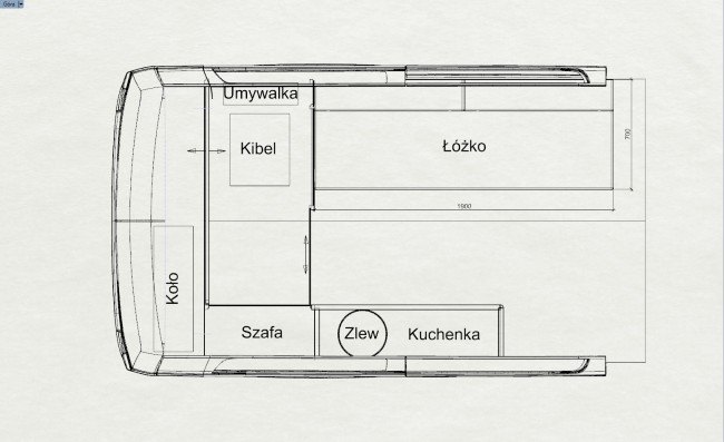

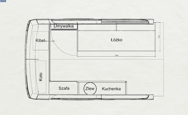

Wnętrze,
Łóżko dla dwóch osób, rozkładane do wymiarów 1900 x 1200.
Kuchenka turystyczna, wyciąganą w momencie potrzeby na blat ze zlewem.
Umywalka składana, chowana w lewej burcie za drzwiami. Otwarcie drzwi oraz rozsunięcie ich do szafy tworzy zamkniętą przestrzeń potrzebną na czas toalety. Nad toaletą szyberdach z wyciągiem przykrych zapachów. Kibel wysuwany w momencie potrzeby - normalnie schowany w tylnej części wraz z kołem zapasowym. Nad nimi zamknięta przestrzeń bagażowa.

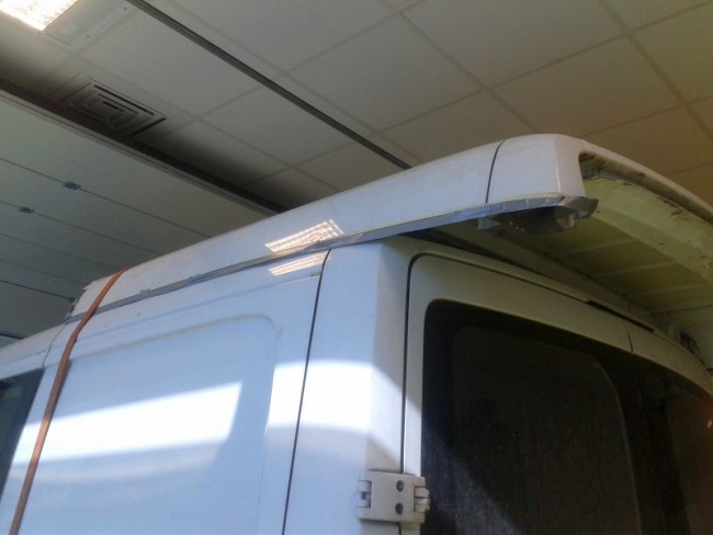

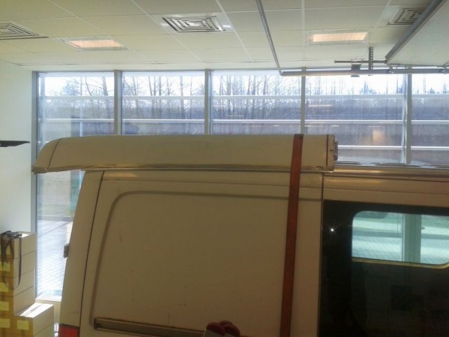

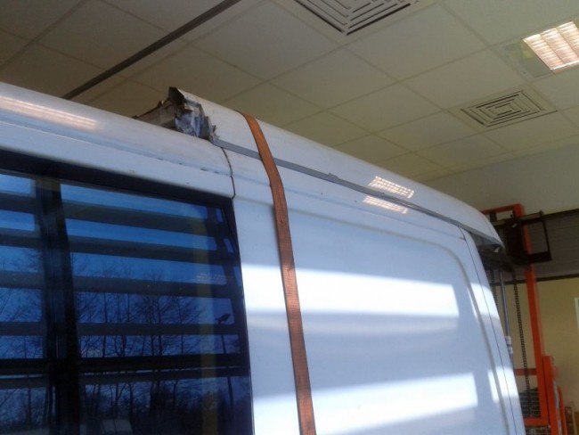

Małe postępy.
przymiarka dachu na dachu.

Oglądam z zaciekawieniem postępy prac. Ciekawi mnie jak robisz formy, modelem jest auto? robisz to dla 1 szt., czy chcesz zrobić ich więcej.
Sam wiem ile czasu pochłania wykonanie modelu, potem formy dla wykonania jednej sztuki wyrobu - koszmar ale czasami nie ma wyjścia.
Trzymam kciuku za powodzenie całego projektu.
Na wschód i nie tylko... :)
4x4camper
Twój sprzęt: w budowie..
Dołączył: 22 Wrz 2008
Otrzymał 18 piw(a)
Skąd: Puławy
Wysłany: 2018-03-31, 18:18
Witam
Była koncepcja zeskanowania dachu i robienia modelu nakładki na cnc(mam taką możliwość)
ale waga mdf jest ta duża, że łatwiej zrobić kopyto(model) z gotowca.
Formy będą pod infuzje więc muszą być profi .Może kiedyś się przydadzą.
