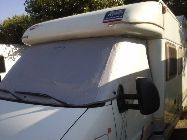

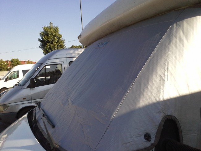

KMW;CT"Silesia"NIEPOPRAWNY KAMPERZYSTA
Piwa: 103/78
Skąd: Gliwice - przelotem
Wysłany: 2019-11-03, 12:13
Wieluniak_1 napisał/a:
ok, dół tak przymocujesz, ale góra maty na szybie jak się trzyma?
W rogach drzwi gumowe paski ; zamykając drzwi dociskasz .
Przód , wycieraczki dociskają
Plik ściągnięto 5 raz(y) 155,33 KB
Plik ściągnięto 1 raz(y) 157,75 KB
