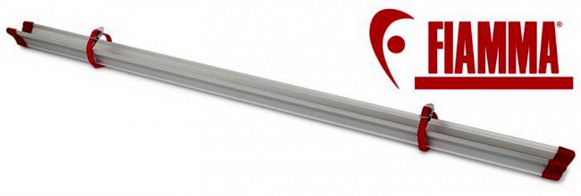

Rynienka bagażnika szyna Rail Strip128 - Fiamma
Opis:
Rynienka do rozbudowy bagażników rowerowych Rail Strip 128 firmy Fiamma
Przeznaczona do montażu na bagażnikach rowerowych samochodów kempingowych i przyczep kempingowych
Solidna szyna z wzmocnioną podstawą i dwoma opaskami z klamrą
Łatwa instalacja na bagażniku Carry-Bike, dzięki nawierconym otworom na podstawie podpierającej szyny
PARAMETRY:
Długość: 128 cm
Waga: 1.2 kg
Symbol: FR136/510-3
Rozmiar: Długość: 128 cm
Materiał: Aluminium
Producent: Fiamma
Cena: 116.00 PLN
http://www.go-market.pl/M...mo,products.xml

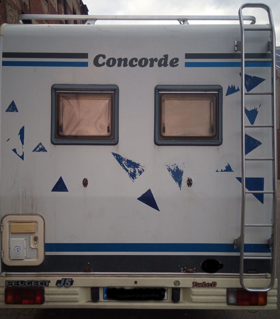

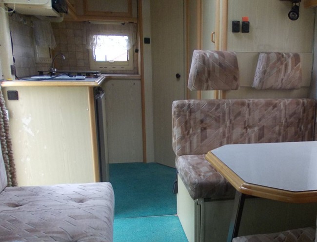

Bim, nieco z opóźnieniem wrzucam fotki tylnej ściany kampera.
Wewnątrz na tylnej ścianie w jednym rogu jest łazienka a w drugim zabudowa kuchni. Nad tylnym oknem w kuchni zabudowane są wiszące szafki.
Wysokość pomiędzy zderzakiem a górną krawędzią okna wynosi 150 cm. Przypuszczam, że nad górną krawędzią okna będzie jakiś drewniany profil, ale nie mam pewności.
Tył kampera
Plik ściągnięto 22 raz(y) 107,42 KB
Tył kampera widziany od wewnątrz.
Plik ściągnięto 14 raz(y) 98,33 KB
