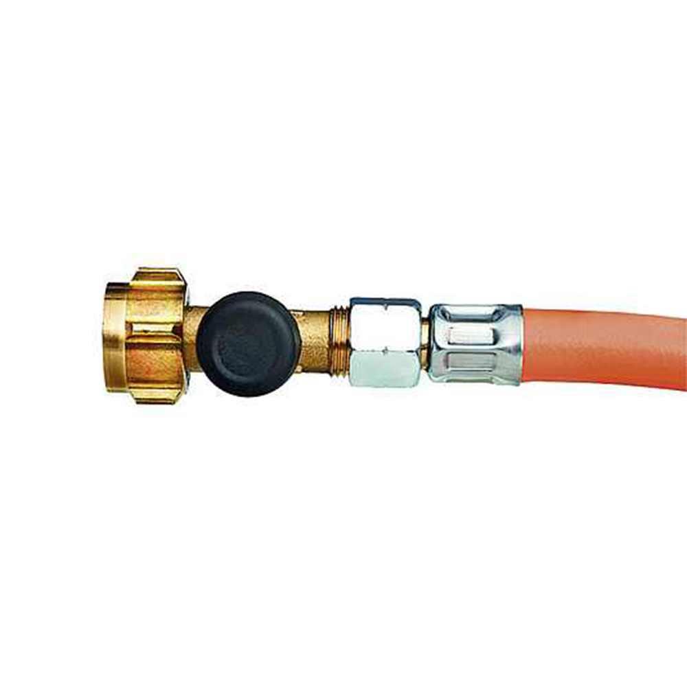

Czy ktoś to stosuje
https://www.kena.pl/im/995499311.jpg?ver=33278
Wąż gazowy wysokociśnieniowy z zabezpieczeniem 75cm.
Wąż gazowy wysokociśnieniowy z zabezpieczeniem do G 12, stosowania do butli polskich i niemieckich, austriackich. Długość 750mm. Prosimy pamiętać, że do ogrzewania pojazdu podczas jazdy należy stosować wyłącznie bezpieczne przewody wysokociśnieniowe z zabezpieczeniem węża w przypadku uszkodzenia węża.
Dla maksymalnego bezpieczeństwa w ruchu i podczas stania: spełniają wszystkie wymogi prawne dotyczące obsługi instalacji gazowej podczas jazdy, ale nadają się również do pracy stacjonarnej. Jeśli wąż jest uszkodzony, bezpiecznik zwalnia i zatrzymuje przepływ gazu.

CS jest sterowany mechanicznie. Tam nie ma elektroniki. W skrócie jest tak że CS to zapewne kulka która przy udarze się przemieszcza i wciśnięcie guzika ją naprowadza na miejsce. Kiedy nie jest na miejscu to gaz nie leci.
Węże mają zaworki wykrywające za duży przepływ lub za duży spadek ciśnienia i jak taki wystąpi to blokują przepływ.
Tak mi się wydaje, a czy tak jest to nie wiem.
Używam CS z dedykowanymi wężami już >6 lat i sobie chwalę.
Przy odkręceniu/wymianie butli trzeba pamiętać o wciśnięciu zaworka na wężu żeby go odblokować.
