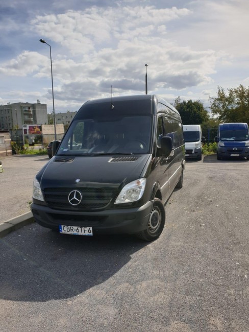

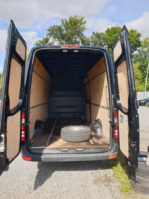

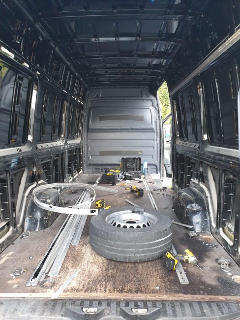

Hejka,
Właśnie zaczynam swoją przygodę z kamperovanem.
Nie mam doświadczenia praktycznie w żadnym obszarze:
- pierwszy raz jechałem vanem.
- pierwszy raz skrzynia automatyczna.
- pierwszy raz użyłem narzędzi.
- działanie silnika to dla mnie magia.
Obserwując forum dwa miesiące i czytając wątki stwierdziłem że z Wami nie zgine. Dlatego na wstępie dziękuję że jesteście!
Autko z 2011 roku, jest czarne - wiem może się nagrzewac. Ma automat - pali więcej, ma pneumatyke z tylu - ponoć lepiej się jeździ.
Wiem, że będziecie może źli, ale zostawiam 3 osobowa kanapę wyrzucam ścianę. Dalej zabudowa toalety, kuchnia, stół i ławki - ławki po zlaczeniu ze stołem stworzą łóżko dla małego, a dalej normalnej wielkości łóżko.
Instalacje:
Woda i ścieki pod autem (ewentualnie woda w srodku)
Kuchenka Gaz
Ogrzewanie webasto w siedzeniu i rura na tyl.
Zasilanie:
Victron MultiC 2000w, AKu 2x230ah, ładowanie z alternator i solarow (tutaj też victron do 800w regulator) całość spieta w zarządzanie colorplusem.
Panele minimum 2x Panasonic 156cmx100cm 320w ale celuje w 3x.
Wentylacja planuje turbovent fiammy
Okna od busa na tylnie drzwi i bok drzwi otwierane - wiem kamper powinien mieć podwójne...
To tyle słowem wstępu, na pewno po drodze będę miał mnóstwo pytań :-)
Miłego dnia!
Mati :spoko

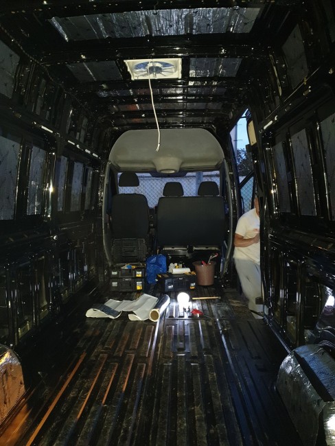

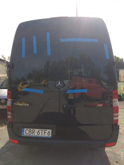

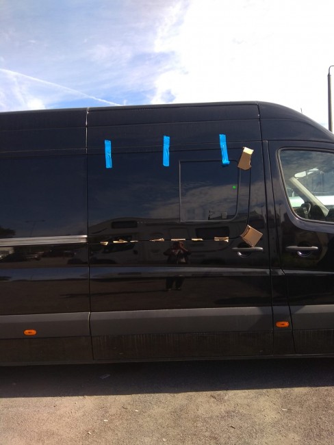

Wysłany: 2019-09-27, 12:26   Pierwsze koty za płoty :)
Hej,
Odsłoniłem podłogę było trochę rdzy, oczyściłem na to r-stop, novol i cobra - powłoka gumowana.
Dodatkowo udało mi się zamontować 3 okna - dwa tył i bok :)
Dałem bitmat w plasterkach - myślę, że coś pomoże :) ....
Dodatkowo wkręciłem wentylator turbovent, ale nie wiem czemu nie dałem ramki i czeka mnie poprawka :) .
Mam pytanie odnośnie elektryki w środku może ktoś pomoże:
230V wyczytałem kable 2.5mm
12V - jak przeliczać? mam oświetlenie, wentylator, planuję kibelek itp. czy wypuścić kable każdy oddzielnie i zbiorczno z bezpiecznikiem wpiąć w miejscu gdzie będę miał centrum zasilania?
Przepraszam elektryka to nie jest mój konik :(
Drugie odnośnie ocieplenia ścian - robił ktoś może styrodur XPS i piankę oraz pomijał mostki?
Przeczytałem wasze rozwiązania począwszy od pian po alufox i trochę czuję się niepewnie nie wiedząc co wybrać i co jest dość proste w montażu :(

KASZUB
Nazwa załogi: My
Dołączył: 09 Sie 2014
Piwa: 60/63
Skąd: Celbowo koło Pucka
Wysłany: 2019-09-27, 16:08
Hej.
Kableki 1A = 1mm2 i tak sobie przeliczać.
Nie potrzebnie dałeś 100kg tego bitmatu czy jak to tam się nazywa. Ciężkie i nie wiele daje.
Styrodur jest ok. Dużo roboty z docinaniem bo to sztywne. I drogie.
Słupki alufoxem pokryj. Zniwelujesz mostki. Nie ma innego sposobu.
Wypełnianie słupków pianka nic nie daje. Trzeba odizolowac stal od wnetrza.
I to tel odemnie. A teraz na pożegnanie sezonu U Sikory czas lecieć.... :spoko

Wysłany: 2019-09-30, 18:54
KASZUB napisał/a:
Kableki 1A = 1mm2 i tak sobie przeliczać......
nie.. no troszkę przesadzasz....
raczej 5A to 1mm2 (nawet max 7A, ale krótko)....
tylko że jeszcze dodatkowo mamy tylko 12V, więc chcemy lub nie
ale dodatkowo musimy uwzględnić jeszcze spadek napięcia na przewodzie.
Co z tego że przewód nam wytrzyma jak na urządzenie zasilane trafi nam 8V zamiast 12.
więc jeśli zasilamy odbiornik 60W na kablu o długości pół metra to 1mm2 nam starczy...
Ale jak ten kabel będzie miał 10m to już 2,5mm2 dałbym minimum....
Najlepiej pytaj na bieżąco. Ale staraj się wszystkie urządzenia o dużym poborze skoncentrować jak najbliżej akumulatora...
