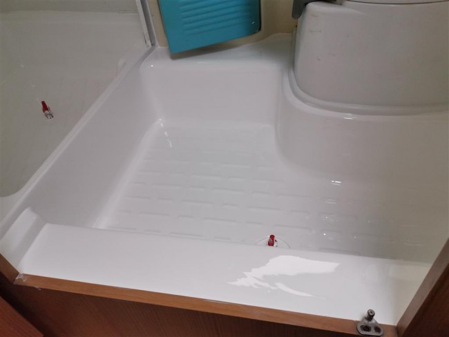

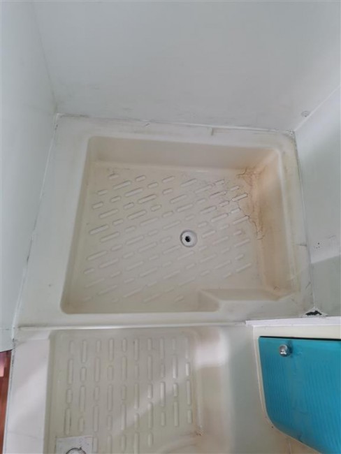

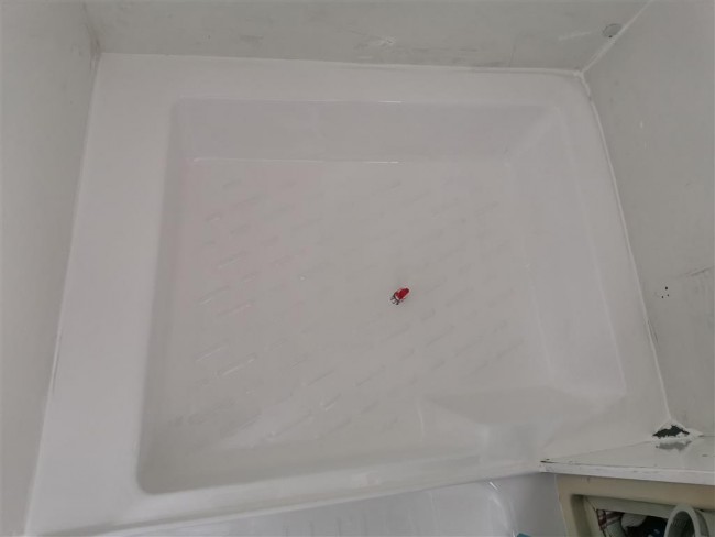

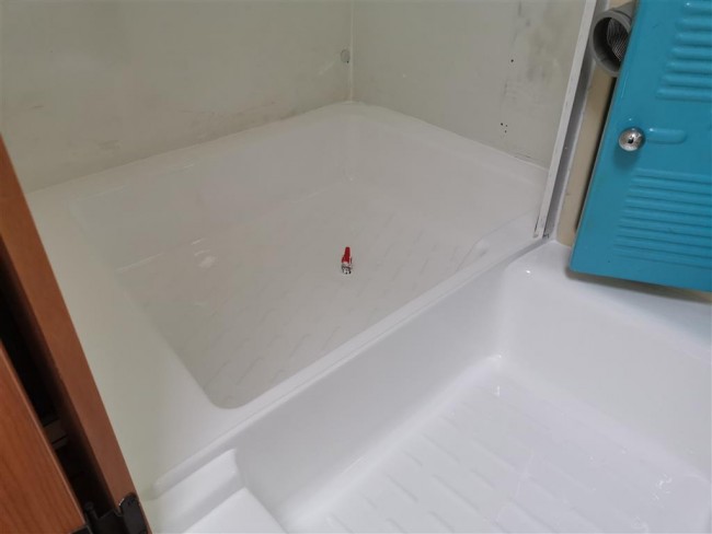

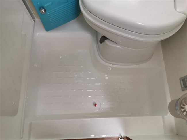

Wysłany: 2019-05-11, 16:36
Nie napiszę nic, bo nie wiem co mam napisać. Może napiszę coś po roku albo dwóch kiedy zobaczę czy to miało jakiś sens. :haha:
12 letni brodzik w dwunastoletnim samochodzie.
Plik ściągnięto 17 raz(y) 44,04 KB
Plik ściągnięto 13 raz(y) 62,15 KB
Brodzik po umyciu dołączonym do zestawu płynem i gąbką ścierną 120
Plik ściągnięto 13 raz(y) 37,61 KB
Plik ściągnięto 21 raz(y) 46,83 KB
Ekopal 2k, na obydwa brodziki zużyłem 2 kilogramy żywicy.
Plik ściągnięto 21 raz(y) 43,51 KB
Plik ściągnięto 19 raz(y) 35,73 KB
Plik ściągnięto 13 raz(y) 51,62 KB
Plik ściągnięto 20 raz(y) 48,36 KB
Plik ściągnięto 25 raz(y) 45,68 KB
