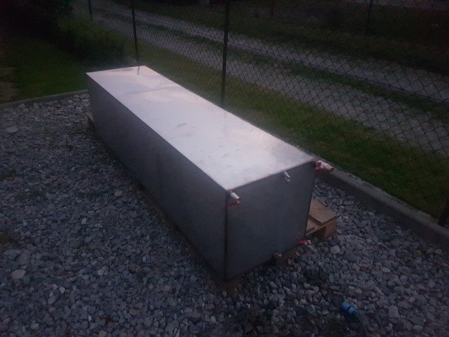

Też mam z nierdzewki. 500litrów.
Plik ściągnięto 8 raz(y) 570,03 KB
