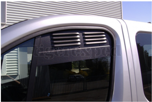

1. Spróbuj nabyć taką blachę od drzwi i dociąć na prządany kształt.
2. Pełno jest też w marketach budowlanych kratek wentylacyjnych do tradycyjnych drzwi które musiałbyś przykręcić do blachy lub pleksi a później dociąć.
3. Gotowiec
https://www.reimo.com/it/..._trafic_vivaro/

Reimo wiem że ma, ale cena za jedna sztukę trochę przesadna. Bez giętarki ładnie nie wyjdzie :) .

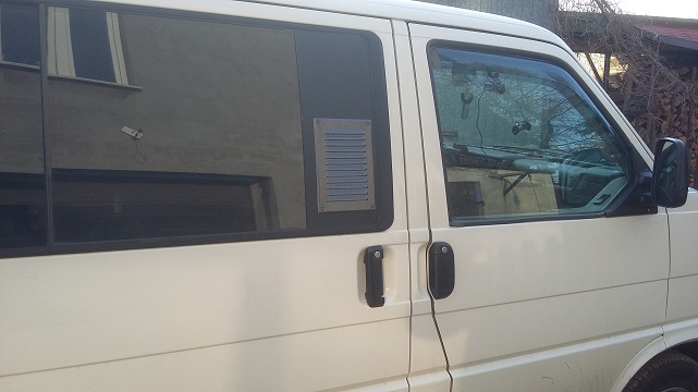

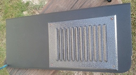

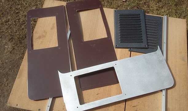

Dorabiałem sam sobie podobne kratki w boczne szyby suwane do T4.
Kupiłem gotowe kratki wentylacyjne i dorobiłem odpowiednie blachy.

Super wyszło :) .

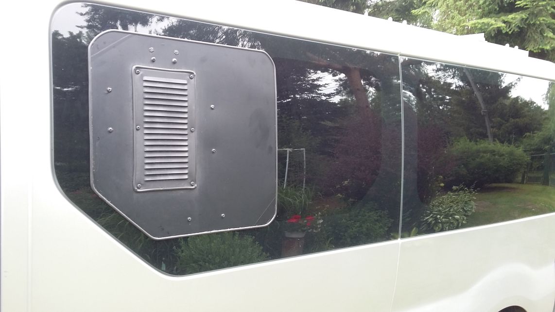

Ja też robiłem w podobnej technologii https://www.camperteam.pl...d.php?id=215118
https://www.camperteam.pl...er=asc&start=75
