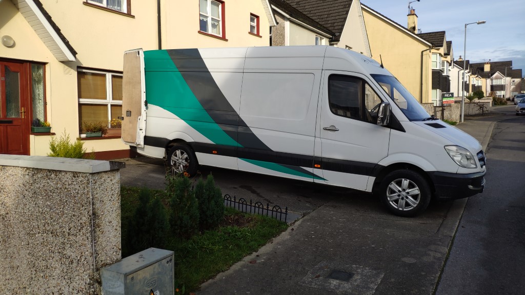

Jeszcze zrobiłem przymiarkę Mieci na podjeździe. Zatrzymałem się, żeby mieć swobodny dostęp do tyłu. I kurde przód wystaje na ulicę. Sąsiad będzie mi czasem marudził, że mu blokuję widoczność i nie może wyjechać :)
Połóż dwie deski i wjedź na trawnik, będziesz stał wzdłuż chodnika.
To nie jest problem. Auto będzie stało większość czasu u kolegi pod warsztatem, tam tez będę większość prac wykonywał. Czasem będę pod dom podjeżdżał. Sąsiad będzie się musiał przyzwyczaić :) A na trawę nie wjadę, bo tam też są kwiaty i drzewka.
