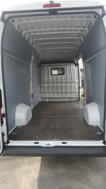

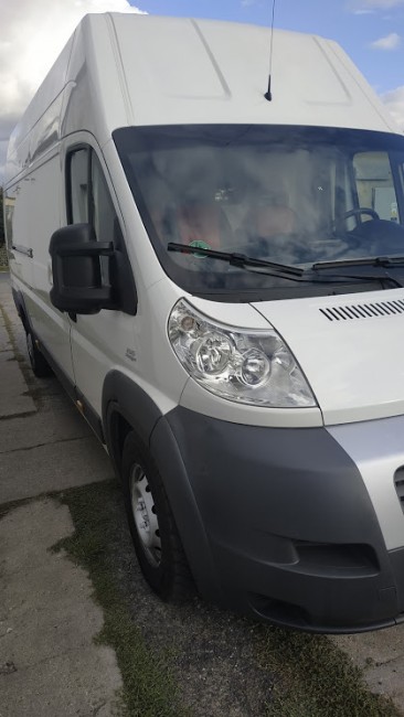

Miał być prawdziwy kamper ale żona mówi "co ty zimą będziesz robił??" i tak oto jest, Bielasek w wersji L4H3 czyli MaxMaxi z silnikiem 2,3 150KM i przebiegiem niespełna 200tkm z roku pańskiego 2014go. Z racji że do niskich nie należę (195cm) szukałem tylko w wersji H3
Poszukiwania nie trwały długo (o dziwo) i w dodatku prawie pod domem handlarzyna przyprowadził takie oto cudo:
Forum śledzę i czytam ale na pewno będę miał kilka, a może i więcej pytań do znawców i doświadczonych budowniczych.
Jednego już zabudowałem więc troszkę pojęcia mam.

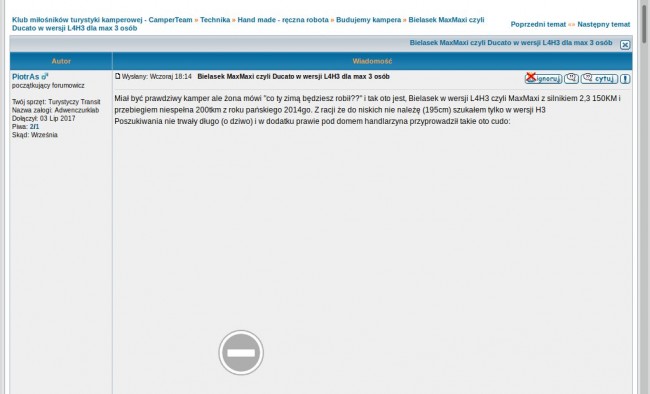

Zdjęć nie widać.
Misiów5
amples
Twój sprzęt: Master III
Dołączył: 28 Lut 2013
Piwa: 129/18
Skąd: UE
Wysłany: 2019-09-18, 19:11
Widać , widać :spoko
Piwa: 220/168
Wysłany: 2019-09-18, 19:27
amples napisał/a:
......gdzie ? :-P :chytry
tom-cio
Dołączył: 07 Sty 2014
Piwa: 68/144
Skąd: Bytom
Wysłany: 2019-09-18, 19:28
Nie widac,same minusy się wyświetlają na telefonie

tom-cio napisał/a:
Zmień telefon :wyszczerzony:
Ja tam widzę coś takiego:
Plik ściągnięto 18 raz(y) 79,58 KB
Plik ściągnięto 19 raz(y) 74,38 KB

amples napisał/a:
tom-cio napisał/a:
Mam zmienić blaszankę (w sensie stacjonarny komputer)? U mnie nawet minusów nie widać w miejscu obiecanych zdjęć. A te z cytowanego posta i owszem. :)

Wczoraj byłem chyba pierwszy, który czytał pierwszego posta PiotrAs i zdjęcia były widoczne. Dzisiaj już tylko minusiki od googla. Chyba problem z udostępnianiem. Jednak najprościej jest wstawiać zdjęcia bezpośrednio na forum. Te, które wstawił amples są widoczne.

zbiegusek napisał/a:
Sorry nie załapałem ,
dopominacie się więcej fotek :szeroki_usmiech
Spax napisał/a:
To są jego zdjęcia
w pierwszym poście są widoczne

Spax napisał/a:
To są jego zdjęcia
Na FF pod linuxem jest tak jak na załączonym zdjęciu. Może u ciebie z cache'a ciągnie.
(problem z png hmmm)
tak oooo
Plik ściągnięto 17 raz(y) 72,18 KB
