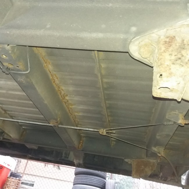

Prośba do Kolegów o podzielenie informacją jakie zbiorniki i jak montowaliscie w bliźniakach Ducato. Jumper. Boxer z 2002-2006
Próbowałem znaleźć wyszukiwarką ale konkretow niestety nie znalazłem
Dedykowany baniak jest choro drogi i jakiś taki niefakuśny a na dodatek trochę maly bo 80L a ja chciałbym ok 100l w jednym a nie składać z dwu
Wnioskuje z ofert sprzedawców które sa na baniaki 94-06 i po 06 ze podwozie zmieniło sie w 2006 i ten zbiornik do nowszych nie będzie pasował do 02-06
Z kolei jeden ze sprzedawców przy tym 80l publikuje obrazek gdzie pokazuje zbiornik większy 95L o numerze kat. 61055 montowany blizej przodu ale nigdzie tego baniaka nie znalazlem
https://www.gomarket.com....,100047886.html
Wg mnie na DIY sa 2 sluszne miejsca pomiędzy belkami poprzecznymi ale tu z kolei bruździ cięgno ręcznego oraz wystajace wzmocnienie .
Nie chciałbym schodzić ze zbiornikiem za nisko - jak macie jakieś fajne patenty wrzućcie proszę opis/szkic/fotkę lub link

Cięgno hamulca ręcznego można poprowadzić bokiem.Trzeba kupić dłuższą linkę.Da się,mam u siebie.Nie warto przesadzać z pojemnością zbiornika na szarą wodę.Zawsze gdzieś ją wykropelkujesz.Nie jest aż taka zła dla środowiska.Natomiast jak najwięcej pojemności czystej wody lub zbiornik LPG lub skrzynka na coś.

Dokładnie, zmieniasz miejsce podparcia linki, zamawiasz dłuższą linkę, wywalasz cięgno i masz 2 lub 3 puste pola pod podwoziem.
Zbiornik można trafić w używkach lub nowe ( ale bez metki "Do kampera"), jest trochę producentów.
Zobacz tu
https://waterflex.pl/pl/
Lub coś z jachtów
https://allegro.pl/uzytkownik/raksa-olsztyn?string=zbiornik&bmatch=engag-nosh-cl-dict43-aut-1-5-1210&p=2
Lub połączyć zbiorniki 20L, wtedy koszt robocizny własnej :-P

Ja przedłużyłem podparcia linki z kątowników, cięgno zrobiłem z pręta . Nagwintowałem żeby była regulacja i tak już 7 lat się spisuje. A zbiornik to 175 litrów 110x62x29 płaski praktycznie idealny. Wchodzi pod drugi rząd siedzeń i wody też troszkę można wlać. gdyby nie to, że myślę o zmianie kampera to bym zamontował do siebie.

Czy aby to Ducato 2-ka lub bliźniak Jumper 02-06 ? w które pole wlazł ? i jak nisko spód baniaka ? Długość zgoda ale szerokość zbiornika ??? piszesz pod 2-gi rząd ale tam bliżej kabiny trochę bebechów jednak sterczy - w sumie przymierzałem sie do tych dwóch pól co pisałem
Pytam bo albo źle zapisałem mierzone na szybko wymiary miedzy belkami mające po lewej od wspornika cięgna ok 43cm a po prawej ok 62cm

Ano szkoda - to sie wyjaśniło , też myślę używka i o połączeniu baniaków 20L też myślałem bo podwieszenie nie problem zrobić, minus trochę jest z ich wymiarów 28x22 pasiłoby chyba dać je wlewami do góry wtedy mają 28cm - 10 się schowa w belki ale jeszcze 18 w dół to będzie 3-4cm poniżej dołu tumnika
Aczkolwiek - prawo naczyń połączonych mogłoby mówić zamotuj na 22 i wtedy jest gicior schowane :) 4 baniaczki i mam 80L

tutaj masz fajną trzydziestkę i nową za fajną kasę, dwie sztuki wystarczą. A to, że niżej niż tłumik to nie problem. Stopień wejściowy dołożysz i będzie na jednym poziomie.

nie bardzo rozumiem jakie ma znaczenie ma stopień wejściowy, niby spód jest dość wysoki w busie ale chciałem uniknąć niskiego położenia zbiornika poniżej tłumnika ze względu na możliwość uszkodzenia przy przewieszeniu się ośkami nad nierównością terenu, jakim dużym kamolem czy czymś podobnym

Stopień bardzo się przydaje i daje dużą wygodę, jest jednak ale. Pewnie będzie tak samo nisko jak tłumik i zbiornik szarówki. Nie wiem jak masz wnęki, ale ja dałem blisko tylnej ośki i to oś będzie najniżej.

Wneki sa głębokie na ok 10cm , tłumnik wisi ok 13-14 cm poniżej belki - zatem tak licząc zbiornik prosił mi się na H<23cm - niestety w większej wnęce tej od strony tylnej osi jest zgrzew blach sterczący ok 6cm w dół, ta większa w której sterczy zgrzew ma ok 52x116 druga mniejsza od przodu ok 42x116 i w niej nic nie sterczy

Zrób coś z tą rdzą, bo nie można patrzeć. Szczególnie przed montażem zbiornika.

U mnie na str. 25 masz zdjęcia zbiornika na szarą z pojemników po nawozie rolniczym, popatrz czy takie chcesz mieć. Za darmo w sklepie z chemią rolniczą, przynajmniej u nas :-P
Jeżeli w tej wnęce masz zgrzew blach, to robiąc z pojemników ( z innych zbiorników też) możesz podgrzać taki zbiornik opalarką w miejscu gdzie jest ta blacha. Jak plastik będzie plastyczny podniesiesz do gór, blacha się wciśnie w zbiornik i po kłopocie. Możesz też zrobić to samo np deską w ciepłym garażu :szeroki_usmiech
