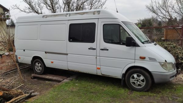

Zgodnie z deklaracją z pierwszego posta w dziale witam, postanowiłem założyć temat, w którym podzielę się z Wami (w miarę możliwości), relacją z kolejnych etapów budowy naszego Campervana :) .

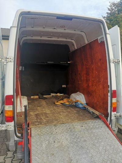

Może najpierw krótko o samym samochodzie. Mieliśmy założenie, że chcemy przebudować blaszaka na domek na kółkach, jednak taki, który mógłby przewieźć 4 osoby. Zanim zgłębiłem temat, wydawało mi się to czynnością prostą - dołożyć drugi rząd siedzeń, przerejestrować i już :ok . Jak się jednak okazało nie było to tak oczywiste, po wykonaniu telefonu do kilku firm i zorientowaniu się jak dużo by to kosztowało, zdecydowaliśmy się poszukać auta już tak zarejestrowanego.
Po jakimś czasie trafiłem na ogłoszenie sprzedaży - 'Sprinter 316CDI, 4 osobowy, klima, maxi, do poprawek lakierniczych'. Było to jedyne ogłoszenie spełniające nasze oczekiwania, więc musiałem się pogodzić z kilkoma minusami samochodu tj:
- dość duży przebieg (590 000km), jednak wiem, że te jednostki są dosyć żywotne
- potrzeba wykonania remontu blacharsko - lakierniczego
- kilka rzeczy do zrobienia przy samym samochodzie (kontrola układu napędowego,
zawieszenie, hamulce)
W ten sposób początkiem marca staliśmy się posiadaczami Sprintera, dla którego wymyśliłem wydaje mi się całkiem adekwatne imię - Rusty :lol:
W samochodzie jest naprawdę sporo do zrobienia, ogólny stan techniczny nie jest najgorszy, dlatego tym zajmę się później. Spróbuję poniżej zamieścić kilka zdjęć z rozbiórki, co zostało do tej pory zakupione itd.

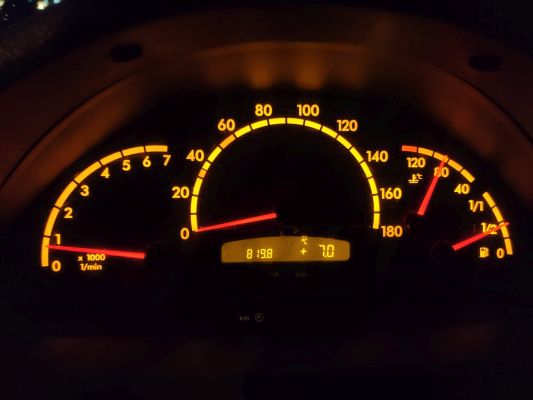

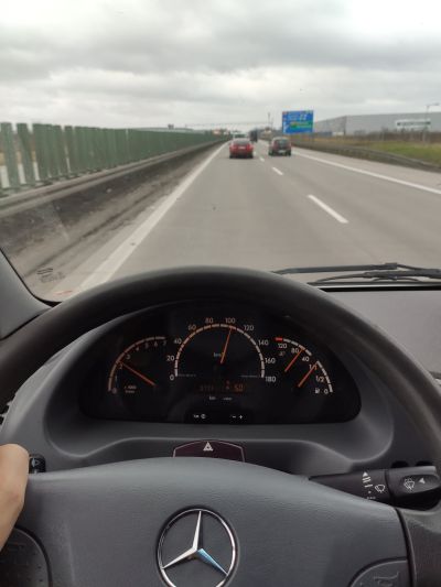

Podróż do domu po zakupie ukazała pierwszą wadę: Silnik się nie dogrzewa
Plik ściągnięto 4804 raz(y) 40,46 KB

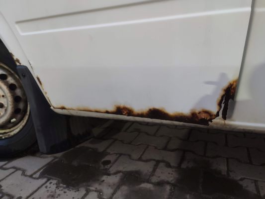

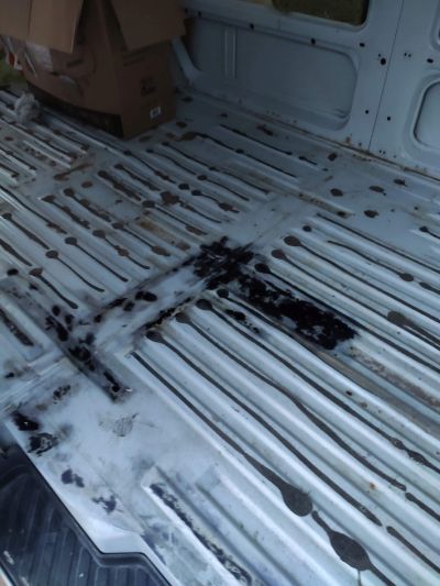

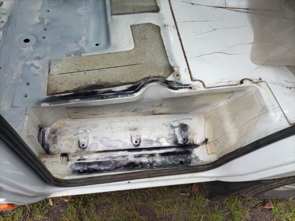

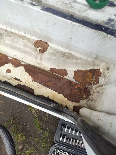

Przykładowa rdza :)
Plik ściągnięto 4804 raz(y) 32,22 KB
Plik ściągnięto 4804 raz(y) 46,46 KB

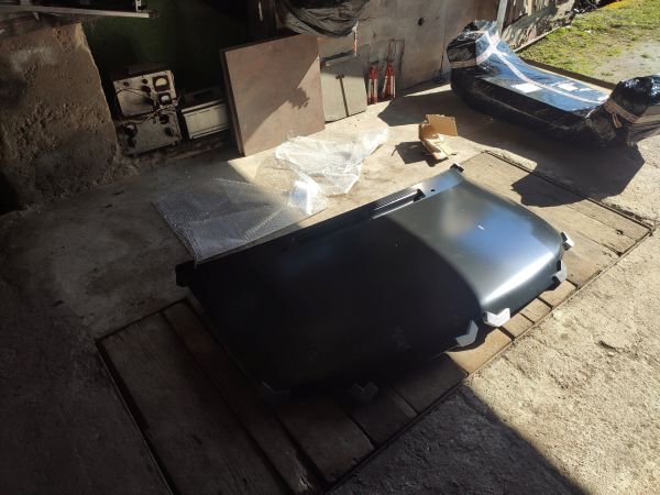

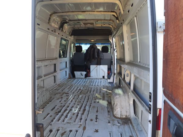

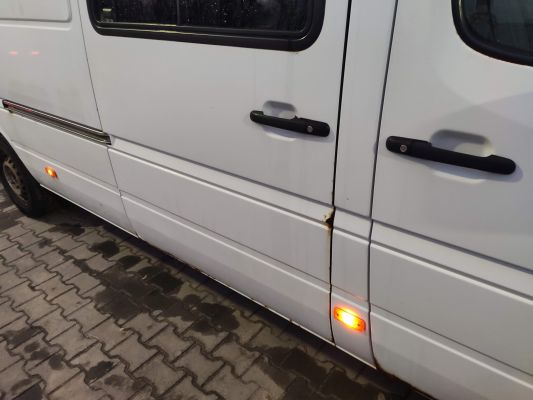

'Trochę' reparaturek tj: maska, błotniki, fragmenty drzwi
Plik ściągnięto 4804 raz(y) 68,58 KB
Plik ściągnięto 4804 raz(y) 81,91 KB

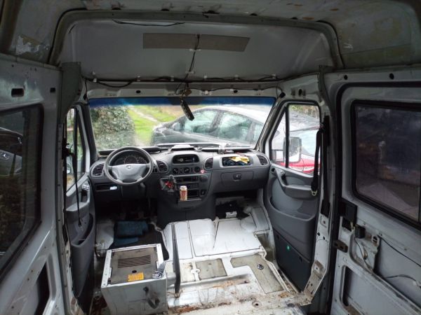

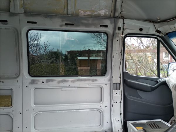

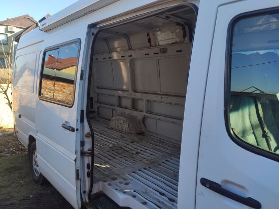

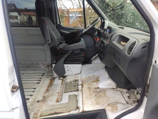

Tak auto prezentuje się po pierwszej rozbiórce starej zabudowy
Plik ściągnięto 4804 raz(y) 60,26 KB
Plik ściągnięto 4804 raz(y) 69,85 KB

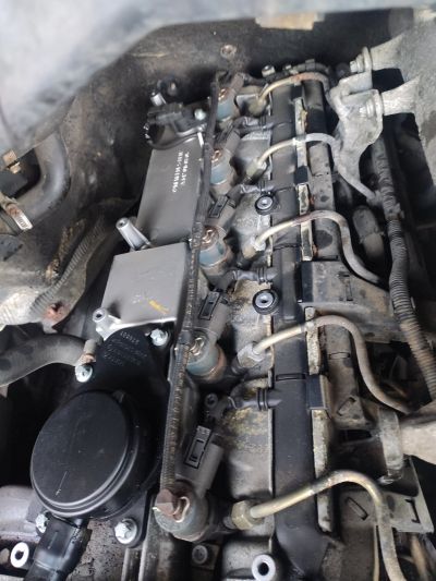

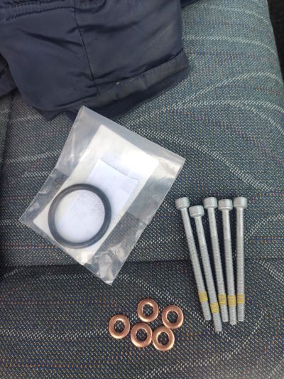

Tutaj też trzeba będzie zajrzeć dlatego:
Plik ściągnięto 4804 raz(y) 70,83 KB
Komplet nowych śrub i podkładek do wtrysków
Plik ściągnięto 4804 raz(y) 84,25 KB

Kontynuując, pierwsze co zostało wymienione, aby auto w miarę zdrowo dla niego się przemieszczało to: nowe sprzęgło wiskotyczne oraz termostat, a także czujniki doładowania i temperatury w dolocie. Po wymianie tych elementów auto zaczęło trochę mniej 'dymić', oraz wyraźnie zmniejszyło się spalanie.

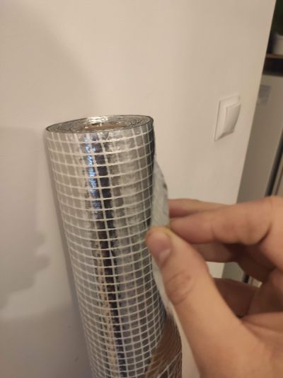

Folia izolacyjna
Plik ściągnięto 4790 raz(y) 36,08 KB

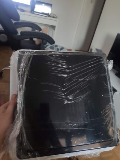

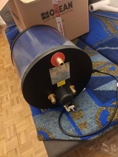

Bojler ciepłej wody 22L, z możliwością dogrzewania płynem chłodniczym z silnika
Plik ściągnięto 4790 raz(y) 55,8 KB

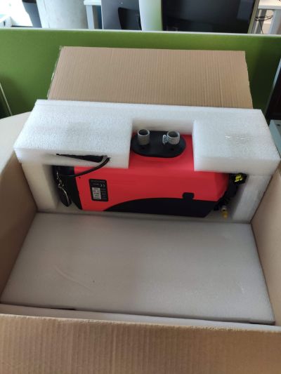

Wydaje mi się, że dobrze znane na forum 'chińskie webasto' :)
Plik ściągnięto 4790 raz(y) 39,07 KB

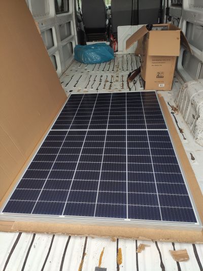

Solar 335W
Plik ściągnięto 4790 raz(y) 66,68 KB

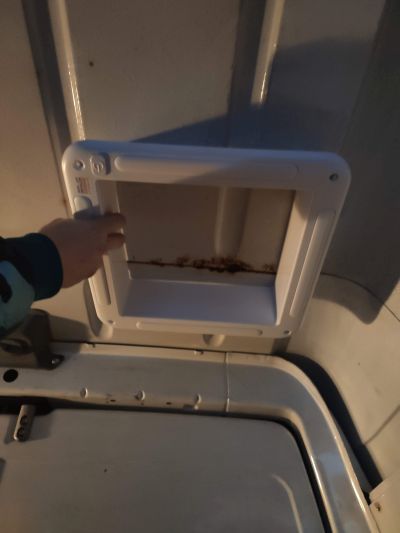

Żeby minimalnie oszczędzić sobie walki z rdzą, będzie zamieszczone w miejscu, gdzie jest jej na dachu najwięcej :)
Plik ściągnięto 4790 raz(y) 32,55 KB

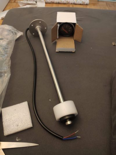

Wskaźnik poziomu wody czystej
Plik ściągnięto 4790 raz(y) 37,47 KB

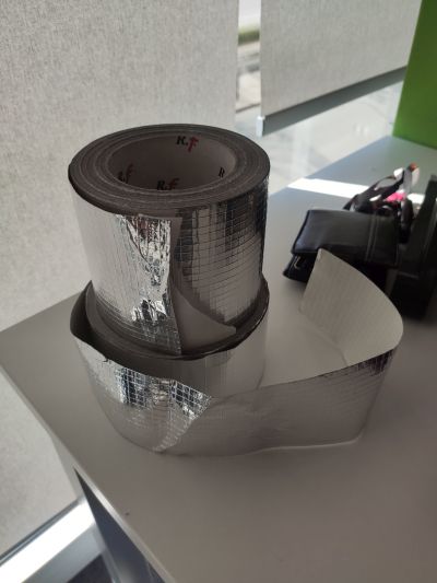

Zdobyczna alutaśma samoprzylepna
Plik ściągnięto 4790 raz(y) 41 KB

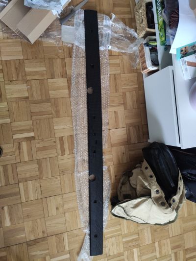

Nowa listwa pod tylne drzwi - ze starej zostały tylko smutne framgenty, przez co drzwi się tłuką i hula wiatr :)
Plik ściągnięto 4790 raz(y) 66,15 KB

W międzyczasie udało mi się także zdobyć w super stanie amortyzowany, pojedynczy fotel dla pasażera (stara podwójna kanapa idzie na sprzedaż). Poniżej kilka kolejnych zdjęć :ok
Wyspawana 'podstawa' dla Rusty'ego, żeby nie ograniczał przestrzeni pod garażem
Plik ściągnięto 4774 raz(y) 43,36 KB
Zdjęta podsufitka pod izolację i wygłuszenie. Ewentualnie jakąś półkę :)
Plik ściągnięto 4774 raz(y) 47,74 KB
Taki sam fotel dla pasażera czeka w garażu
Plik ściągnięto 4774 raz(y) 67,04 KB

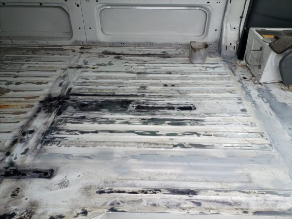

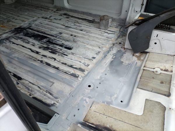

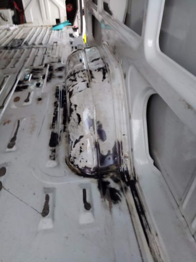

Pierwsze nieśmiałe czyszczenia i zabezpieczenie neutralizatorem rdzy
Plik ściągnięto 4774 raz(y) 47,91 KB
Po zlikwidowaniu wszystkich ognisk, cała paka zostanie pokryta farbą okrętową, dla jakiegoś zabezpieczenia
Plik ściągnięto 4774 raz(y) 63,45 KB
Zdejmowanie kolejnych plastików pokazuje...kolejną rdzę ;) Na szczęście powierzchowną
Plik ściągnięto 4774 raz(y) 71,01 KB
Po oczyszczeniu
Plik ściągnięto 4774 raz(y) 50,13 KB
Plik ściągnięto 4774 raz(y) 42,93 KB
Plik ściągnięto 4774 raz(y) 48,4 KB
Plik ściągnięto 4774 raz(y) 49,35 KB

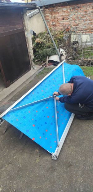

'Ożywiona' markiza
Plik ściągnięto 4764 raz(y) 35,17 KB

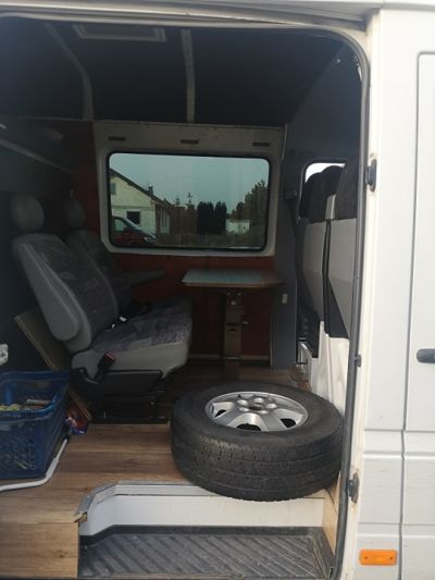

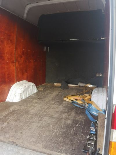

Kilka zdjęć z poprzedniego wcielenia Rusty'ego
Plik ściągnięto 4764 raz(y) 26,96 KB
Był jednocześnie 'domkiem' i standardowym dostawczakiem :)
Plik ściągnięto 4764 raz(y) 30,74 KB
Plik ściągnięto 4764 raz(y) 39,53 KB

Witam i życzę powodzenia. jak możesz to podaj mi link na ten bojler
Kudł4ty
Twój sprzęt: Mercedes-Benz Sprinter 316CDI
Dołączył: 22 Mar 2021
Wysłany: 2021-04-15, 09:58
Wczoraj tak właśnie analizowaliśmy, że może dźwignia kolidować z podstawą fotela :) . Ale myślę, że da radę pokombinować z przełożeniem ręcznego na lewą stronę, kwestia uchwytu i poprowadzenia linek :mrgreen: .
Odnośnie bojlera, to znalazłem go tutaj, tylko akurat ten mój konkretny egzemplarz widzę, że jest chwilowo niedostępny. Są wersje z innymi grzałkami:
https://www.szopeneria.pl...ot/5?url=bojler

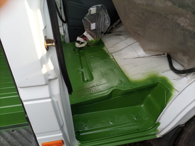

Dzisiaj dotarła farba okrętowa i rozcieńczalnik, trzeba czekać aż w końcu pokaże się jakieś słońce i ruszać z konserwacją

Kudł4ty
Wysłany: 2021-04-16, 15:47
Piasek1 napisał/a:
Na podkład coś takiego
terenówkę mam tym od spodu zrobioną, pancerne pieroństwo. 3 lata ciurania i śladu nie widać po zawieszkach, przycierach czy innych kamlotach.
Nie wkładaj w blacharkę za dużo serca bo i tak zgnije - to Mercedes. :diabelski_usmiech

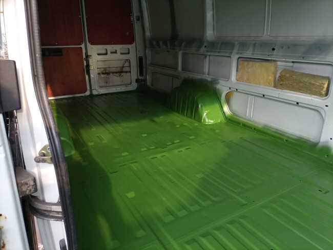

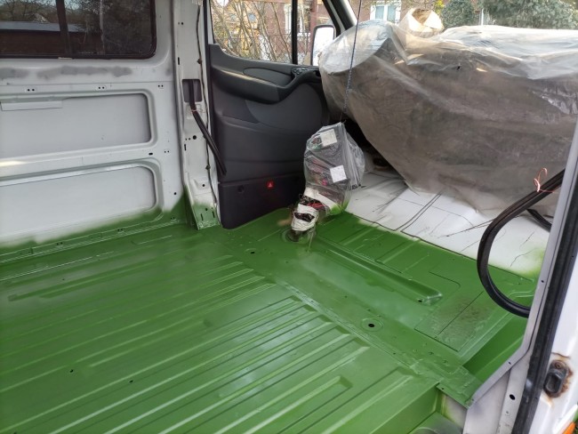

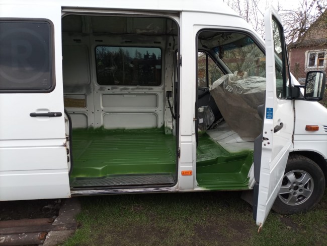

Mała aktualizacja odnośnie blacharki i farby okrętowej :)
Podłoga paki wygląda już trochę inaczej. Położona pierwsza warstwa konserwacji. Co prawda spodziewałem się, że farba będzie oliwkową zielenią a wyszła...no cóż :mrgreen:
Plik ściągnięto 7 raz(y) 185,12 KB
Plik ściągnięto 10 raz(y) 138,46 KB
Plik ściągnięto 11 raz(y) 115,3 KB
W sumie podoba mi się, bo nie ma 'syfu' i rdzy :)
Plik ściągnięto 8 raz(y) 210 KB
