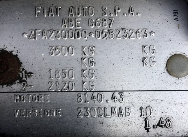

               I znów namotałem niemiłosiernie... Postanowiłem wymienić rozrusznik w moim Ducato 2.8idtd 2002r. Zaniosłem do salonu Fiata, aby mi znaleźli zamiennik, lecz cena była zabójcza, więc kazałem im zutylizować część i zacząłem szukać na własną rękę. No i się zaczęło! Nie odpisałem numeru, nie zrobiłem zdjęcia, już trzeci z kolei rozrusznik i wciąż nie pasuje... Może ktoś przerabiał ten temat i mógłby mi podać jakieś namiary na ten właściwy? Będę wdzięczny...

               Rozruszniki do Twojego silnika
Fiat 1331329080, stary nr 1319555080
Bosch 063114014010
Magneti Marelli 063114014010
Cargo 112026
I takie prawdopodobnie Ci sprzedawano.
Jeżeli rozruszniki nie pasowały – były za małe to
przyjrzy się rysunkowi (załącznik)pozycja
7 – redukcja (kołnierz)
Jeżeli jej nie masz, to oddałaś go ze starym rozrusznikiem, czasem się przykleja
albo ktoś przed Tobą zamontował rozrusznik od starego modelu 2,5 D, da sie ale montuje sie bez redukcji
