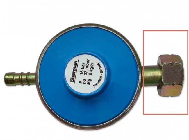

No właśnie, taki w zderzak, a bardziej gdzieś pod auto:
Dalej przewód, miedź lub elastyczny i na drugim końcu co? Jakiś króciec 1/2 cala z lewym gwintem?
Chyba każdy rozumie, że ta instalacja będzie służyła tylko przez kilka minut do podtankowania butli do ok 50-60% i przez resztę czasu będzie sobie po prostu nieużywana. Możliwe, że na jednorazowe użycie.
Alternatywnie rozpatrywałem wymianę na tutejszą 6-7kg, butla ok 14 £ kaucji + 21£ gaz + tutejszy reduktor ok. 8£, no ale musiałbym wywalić włoską w krzaki i co ja zrobię z tą angolską, gdy w styczniu lub lutym wyjedziemy stąd prawdopodobnie do Hiszpanii.
Czyli taki zestaw awaryjny, to wg mnie dobra sprawa. :)
Czyli takie coś:
http://allegro.pl/zawor-t...5769406600.html
miedziana rurka, albo elastyczna i króciec, albo kawałek z reduktora. :-/

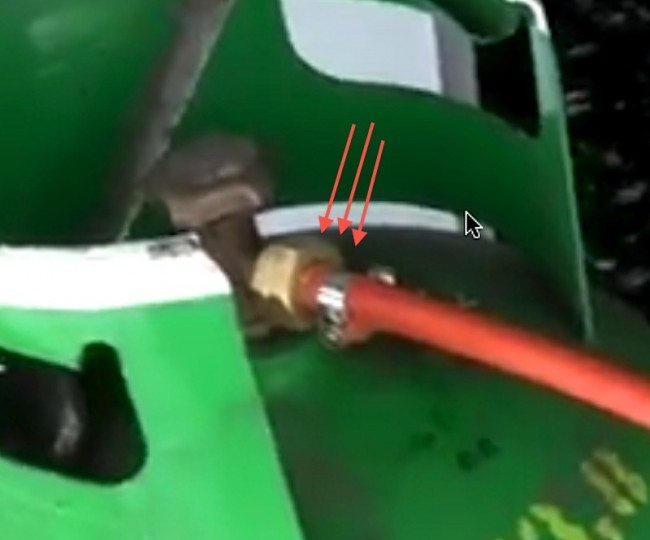

Wszystko pięknie, ale weszliście w temat jak napełnić małą butlę np. 2kg z dużej 11kg.
Wlepiam filmik, do powyższego cytatu, jest tylko...
...jedno ale...
... ja mam butlę te 11kg, ale prawie pustą, a zatankować chcę na stacji BP, Shell, Noname albo jakiejkolwiek, gdzie tankują samochody. Czyli filmik dla mnie nieprzydatny, ale chciałbym wiedzieć gdzie kupić takie króćce na węża, bo to ten drugi koniec, którego potrzebuję. Pierwszy już wiem gdzie kupić (fotki powyżej).
Filmik z przetankowywania do małej:
A ja potrzebuję kupić o to:

Gewehr napisał/a:
Przez reduktor zapomnij. Będzie odbijało pistolet i tyle. Złączki dorób u tokarza, tak jak pisałem wcześniej. Niekiedy pokazują się takie na All, ale to bardzo rzadko. Wszystkie połączenia muszą być skręcane, nie na cybanty! Cała instalacja będzie na wysokim ciśnieniu i nie ma z tym żartów.
Reduktora drugiego do zniszczenia też nie mam. :(
Tutejsze są z innym gwintem, więc totalnie nieprzydatne. Mógłbym też zastosować przewód miedziany i zrobić opcję na te zaciskane beczułki, albo nawet polutować, bo mam sprzęt do lutowania hydrauliki. Leży sobie gdzieś w bagażniku wszystko. Nie wiem czy lutowane czy skręcane lepsze, no i co kupić.
Zawór w zderzak już powiedzmy na liście zakupów.
