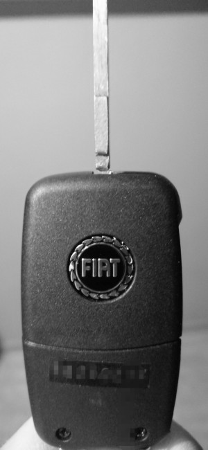

Jak masz już taki bałagan z kluczami do aura ( jeden do stacyjki, drugi do drzwi), to zakładaj centralny zamek na pilota, najlepiej kluczyk scyzoryk. Będziesz nosił wtedy dwa klucze.

Wysłany: 2020-01-01, 18:48
Jak zafundujejsz sobie centralny zamek, to możesz mieć takiego pilota.
