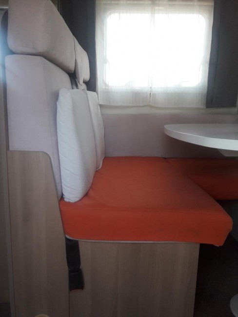

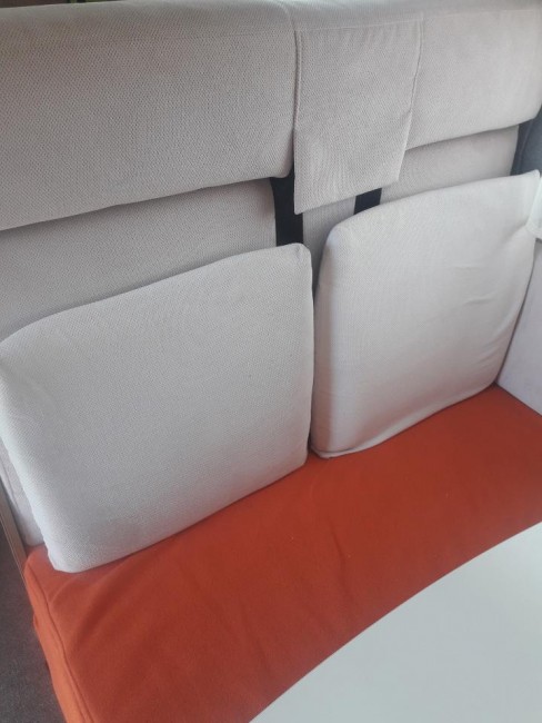

Witam.
Czy mogę prosić o fotki oraz dobre rady w sprawie polepszenia komfortu podróżowania na kanapie w salonie przy stole? W moim aucie są dość niewygodne w podróży. Oparcie jest pod kątem 90 stopni. Szukam dobrych i praktycznych porad dodam, że nie zależy mi na funkcjonalności pod kątem rozkładania do spania dla 5 osoby. Szukam kogoś kto ma to już za sobą i doradzi w doborze pianki i wykonaniu. Wiem, że jesteśmy zapracowani i nie mamy czasu na ale zbieram się do tego już od dawna. Pozdrawiam Michał

Za dużo nic nie zrobisz. Kampery tak maja...
Jedynie jak pokazałeś poduszki na dole i zagłówki o połowę cieńsze

Ja wywaliłem zagłówki. Nikt tam z nami nie podróżuje, ale siedzenie przy stole było upierdliwe.
Dlatego nie znoszę i mdli mnie jak widzę w praktyce myśl naćpanych projektantów/designerów w krawatach i rurkach, nie mających pojęcia o tym co robią.
Dla wygody podróży nie tyle siedziska, co oparcia trzeba by pochylić, to wymusi wysunięcie siedziska, a z tym nie powinno być problemu.
Wysunięte siedzisko dobrze byłoby lekko unieść przodem do góry.

Dlatego ja zmieniłem siedzisko na bardziej twarde. Mimo że oparcie mam bardziej wypchnięta niż u ciebie to i tak poduszki sobie dzieciaki podkładają czasami.

Kiedyś Andrzej73 oferował mi pomoc w wymianie gąbek ale dałem sobie spokój bo trzeba by szyć nowe pokrowce:-(
Te płaskie oparcia to po części dlatego że z nich mają jeszcze łózka powstać na noc.

Jest możliwość wykonania dobrze wyprofilowanego oparcia czy siedziska , a tym samym zachować możliwość przekształcenia do spania. Jest z tym trochę zabawy , ale temat do ogarnięcia.
Dlaczego nie robią tego producenci? No bo po co jak tak jest dobrze.
