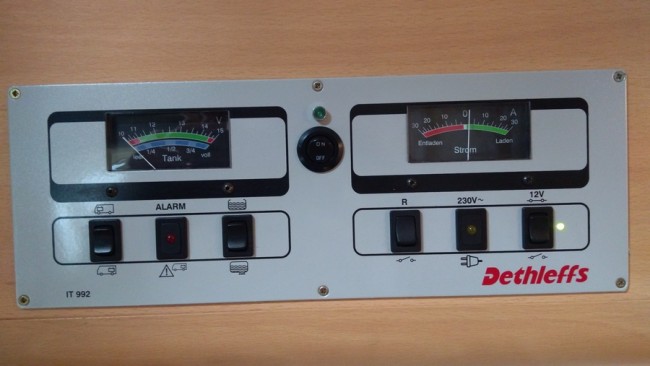

Zakupiłem sobie kampera, jestem mega szczęśliwy ale na razie czuję się w nim jak Łajka w Sputniku wokół pełno pstryków i wskażników o których mam blade pojęcie.
I tu prożba do Was o pomoc
Na pierwszy ogień panel sterujący
Lewą stronę ogarniam, środkowy włącznik ten pomiędzy wskażnikami to podobno włącznik przetwornicy
R-tego nie wiem
230V to podpięcie zewnętrznego zasilania ale dioda zapala się również nie wiem dlaczego po uruchomieniu silnika
12V włącza zasilanie aku pokładowego
No i wskażnik Strom nie wiem co wskazuje

Wysłany: 2019-10-25, 17:16   pstryki
witam strom = prad ladowanie

Wysłany: 2019-10-25, 17:55
zielone ładowanie, czerwone pobór prądu przez odbiorniki

Wysłany: 2019-10-25, 18:15   Re: Pstryki i wskażniki
dyha napisał/a:
Tak se?
No i git!!! Dobrze Ci tak!!! :mrgreen:
Pochwal się.
ON/OFF pomiędzy wskaźnikami to włącznik obcy, może uruchamiać przetwornicę lub cokolwiek.
R - to zapewne Reserve = do wykorzystania. Zgaduj zgadula, trzeba odkręcić panel i sprawdzić czy są podpięta jakieś kable, ocenić czy są one oryginalne czy dodane i ew. dokąd prowadzą.
Wskaźnik STROM to balansujące wskazanie bieżącego sumarycznego zużywania prądu z akumulatora, wobec urządzeń ładujących go, np pokładowy energoblok lub solar na dachu.

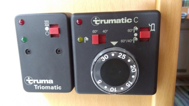

No to następne pstryki
Wiem że wiele wspólnego mają z grzaniem i ogrzewaniem
Tylko tak...powoli proszę tłumaczyć

Wysłany: 2019-10-25, 20:19
Po...
Piwa: 523/632
Wysłany: 2019-10-25, 20:20
...krę...
Piwa: 523/632
Wysłany: 2019-10-25, 20:21
...tło...
Piwa: 523/632
Wysłany: 2019-10-25, 20:23
Powoli miało być, to se posty nabijam :mrgreen:
Do rzeczy:
Pokrętło to ustalanie orientacyjnej temperatury wnętrza przy włączonym ogrzewaniu.
Prawy czerwony w górze to ogrzewanie i woda ciepła na 60stC.
Środek = OFF
Dół to tylko ciepła woda 40/60stC, w tej pozycji wybór temp wody ustala czerwony środkowy.
Lewy czerwony, nooo... grubo... Ogrzewanie podłogowe (chyba :idea ) raczej tylko z sieci 230V
W tym przypadku kontrolka informuje o włączeniu tego ogrzewania, a przeciwna o tym że nie jesteś podpięty do słupka 230V. Chyba. To moje zastrzeżenie bo to nie mój kamper i może np włączać autodestrukcję gdyby bandyta jakiś coś tam...

triomatic to nie ogrzewanie podłogowe. Sprawdź czy przy butlach z gazem masz zawór Duocontrol ...z tego co czytałem to triomatic zapewnia właściwą pracę zaworu w warunkach letnich i zimowych (chyba podgrzewa zawór/reduktor).
na stronach trumy masz instrukcji i opisy tych urządzeń (część w j. polskim cześć w angielskim)
Piwa: 329/223
Wysłany: 2019-10-26, 09:05
Triomatic ,lampki pokazuja z której butli leci gaz. Pstryczek włącza grzałkę duo control.
Piwa: 523/632
Wysłany: 2019-10-26, 19:36
Uff...
"Chyba" jest furtką dla mojej omylności, choć symbol unoszącego się ciepła z płaskiej powierzchni pozwala na taką interpretację.
Brawo.

Wysłany: 2019-10-26, 19:55
Za instruktaż raz kolejny dziękuję. Niestety przy butlach nie mam zaworu Duocontrol.
Czyli pstryczek pozostawić w tej pozycji ?

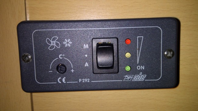

No to lecimy dalej, tym razem ma to coś wspólnego z lodówką:
