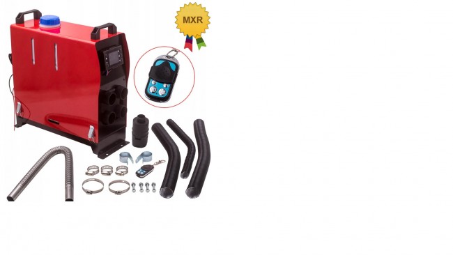

chińskie webasto - sporo ludzi w busach tego używa, ale raczej w formie bez tej całej obudowy
ma dobre opinie , ale też trochę problemów mają czasem
dlaczego chcesz takie pudło ? lepiej chyba zabudować samo webasto na stałe
wysyłka z niemiec bo pewnie pośredniczy gość z aliexpres |

| To jest 5kw a u mnie jest 2,2 kw fabryczne i na zime starcza |

Czuje się wywołany do tablicy - po 3 tygodniowych wyjazdach, niestety pogoda była wredna więc ogrzewanie pracowało w nocy po 10 godz.
Jestem bardzo zadowolony z pracy ogrzewania, prądu bierze mało a grzeje na najniższej mocy i jest temperatura 22 stopnie. Dlatego kupiłem 5kW bo nie muszę cisnąć mocy i jest cicho. |

| Miałem dokładnie jak Szejk piecyk Truma c3002 z rozprowadzeniem ciepła rurami. Zdemontowałem piecyk, pod spodem w obudowie własnej konstrukcji zamontowałem "chińskie webasto" 5kW i wprowadziłem rurę z gorącym powietrzem w istniejącą instalację. Działa, grzeje na niskich obrotach. Zaleta, że nie wyłącza się a pracuje na niskich obrotach z minimalnym poborem paliwa i prądu. |
