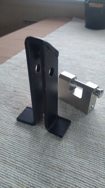

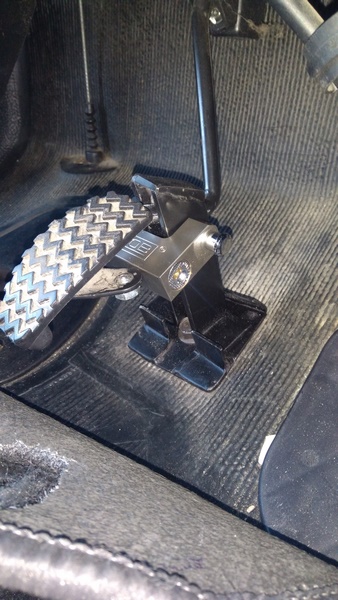

Aby nieco utrudnić potencjalnemu zbujowi użytkowanie mojego kampera bez mojej wiedzy zmajstrowałem sobie takie zabezpieczenie.
Urządzenie raczej proste ale laptopem tego nie otworzy.

Sprawdzałeś czy przypadkiem nie można blokady przesunąć w górę i okręcić?

Przed przesunięciem w przód i tył w podłodze jest przykręcona dodatkowa blacha z kątownikami

A mi się pomysł podoba. Dziś dwuleworęczne mózgi nie pomyślą jak to rozgryźć bo w googlach nie znajdą.
Nie daje to gwarancji, ale utrudni.
Brawo!
