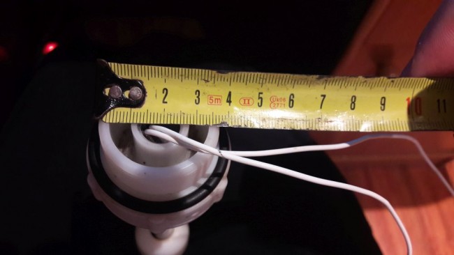

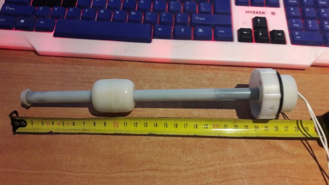

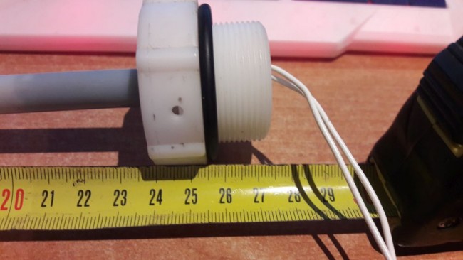

Czy ktoś ma lub wie gdzie można kupić takie ustrojstwo?

Identycznego nie znam ale z lekkim porzeźbieniem nie powinno być problemu jest tego typu czujników sporo.
Stawiałbym na kontaktronowy ale wybija mnie z tego toku myślenia dwuprzewodowość jeżli wskazywał kilka poziomów cieczy.
Żeby dumać z porzeźbieniem czegoś zastępczego trzeba by znać jego zasadę działania.
Jak on działał ? tylko progowo ostrzegawczo czy płynnie pokazywał poziom ?
Trochę na obrazkowo zerknij: https://tinyurl.com/r6r75fn

smok_wawelski napisał/a:
Teoretycznie to proste :
np. (każdy kontaktron mostkuje przewody odpowiednim opornikiem)
zmienia się oporność w zależności od położenia pływaka z magnesem .

amples napisał/a:
Tak masz racje - przy wykorzystaniu oporu jak najbardziej a z kolei wskaźnik mierzy ten opór lub spadek napięcia nim spowodowany przekładając na wskazanie poziomu - sorry - fakt moje zaćmienie nie poszedłem tym tokiem myślenia

Być może sygnalizuje tylko niski poziom.

Zobacz ofertę: Magnetyczny czujnik poziomu wody 50mm CMW90 https://allegro.pl/oferta/magnetyczny-czujnik-poziomu-wody-50mm-cmw90-7230866350?utm_medium=app_share&utm_source=facebook
Co tam masz w środku tego. Pewnie da się naprawić.
A taki z linka widziałem gdzieś różnych długości

Tak Krzychu i podobny i cena sympatyczna :) dłuższe tego typu i podwójne tez gdzieś widziałem ten to tylko progowy, jeśli będzie tam rozwiązanie wykorzystujące opór jak pisał @amples to pupa a i długość i temat wątku że do czystej mogą to sugerować - na razie póki nie wiemy nie przesadzam sprawy :)
Ten z linku chris 66 to rezerwa lub ful (jeden styk) wystarczy dioda i "kawałek" prądu.

A na kilku-progowy kilka kawałków druta spawalniczego z nierdzewki o rożnych dług, korek i parę przewodów :)
Tyle że nie każdy wskaźnik to skuma,
Edit dopisane:
chociaż jakby opory dał te same to będzie woda robic za kontaktron i skuma :)
Zamiast wskaźnika wstawiasz diody np. :
czerwona - bliski koniec
żółta - jeszcze jakiś czas starczy
zielona - świeżo napełniany :diabelski_usmiech

Tak spoko kilkuprogowy jasne że tak moze byc nawet wiecej drutów diód i poziomów :)
Minelismy sie postami - edytowałem jak puściłeś swój dopisałem o oporowym

Ten z Allegro jest za długi i ma inny gwint.

Inny gwint ma na pewno - kombinowaliśmy z rzeźba bo raczej nikt nie znał oryginału czyli tak żeby zrobić zamiennik na bazie Twojego zamieniwszy mu trzpień i pływak z innego i przy okazji wynikło też parę pomysłów zastępczych :) Korek z gwintem w takiej wersji musiał by być zdemontowany z Twojego który pokazujesz
Długość to chyba raczej na odwrót - jest za krótki a nie za długi bo pokazujesz ok 24cm a ten z alledrogo ma raptem ok 5cm

Widziałeś gwint w swojej propozycji? U mnie jest duża dziura w pojemniku na wodę i duży gwint. Ponadto różnica w podłączeniu kabli znaczna.
