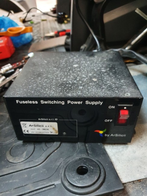

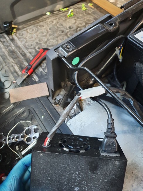

Witam wszystkich forumowiczów!
Mam problem. Po wymianie 2 akumulatorów na żelowe (exide es 950) nagle zabrakło napięcia w przewodzie do ładowarki impulsowej 230V, ładowarka to Arsilicii AL-BK20.
Na początku myślałem, że uszkodziłem zasilacz przy wymianie akumulatorów... ale po wymontowaniu ładowarki i podłączeniu jej pod zasilanie 230V na stole w domu okazało się że
jest OK, lampki się świecą itp. Bezpieczniki też są całe. Nawet wtyczkę nową zamontowałem do zasilacza, która zasila ładowarkę w kamperze i nadal prąd nie dochodzi ...
Przed wymianą wszystko było OK, ładowarka pracowała jak należy. Nie mam pojęcia co to może być, nie jestem fachowcem i wiem że popełniłem błąd bo nie odłączyłem zasilania przed wymianą akumulatorów,
Ładowarka znajduje się przy akumulatorze, a obok jest taka wajcha czerwona, którą powinienem przekręcić, aby odciąć dopływ prądu przed wymianą i tego nie zrobiłem, generalnie wszystko działa, solar ładuje akumulatory tylko brakuje napięcia w tym przewodzie co w chodzi do zasilacza.
DZIĘKI

Jacek, strasznie chaotycznie wszystko opisałeś, trudno jest to ulepić do kupy.
Ładowarka na stole działa = jest sprawna.
Sieć 12 V czyli solar działają = sieć 12V jest sprawna.
W kamperze nie działa ładowarka, to = że nie dostaje zasilania 230V to = sprawdź bezpieczniki ale te co są na 230V a nie te kolorowe samochodowe.
