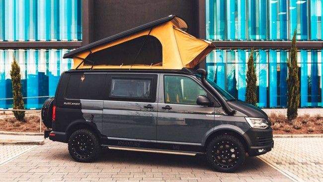

Aby wygospodarować więcej miejsca możesz rozważyć zakup blaszaka i zlecić zabudowę. Masz szanse polepszyć izolację zwłaszcza podłogi, możesz zastosować okna komorowe.
a może taka opcja?
Plik ściągnięto 40 raz(y) 180,26 KB
