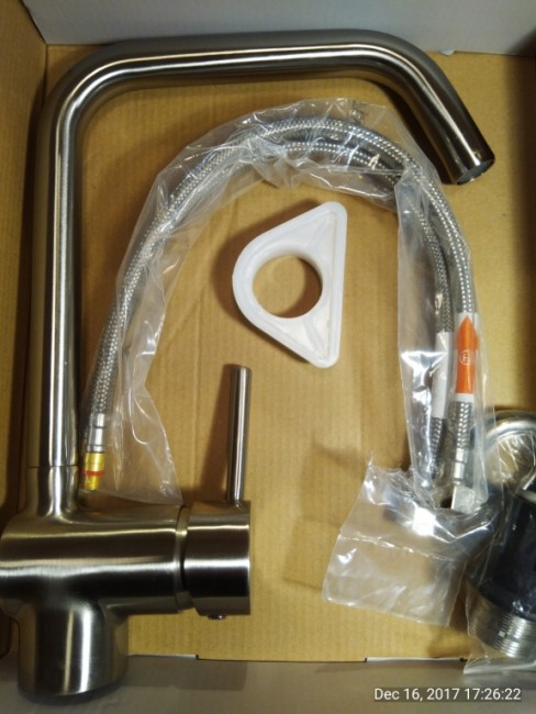

Mi się bardzo podobała z kształtu i koloru niklu drapanego, pasowała do akcesoriów meblowych.
O niebo lepsza w użytku wobec plastikowej chromowanej.
Jak się pokaże w Lidlu to kupię do Adrii.
