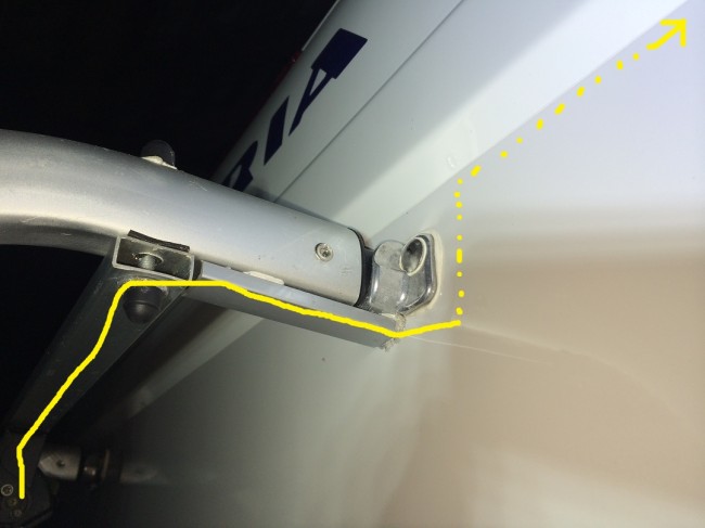

Kamery montowałem i takie fotki mam na tu i teraz, może coś dostrzeżesz.
Niestety nie mam żadnych wymiarów/rozmiarów.
Plik ściągnięto 7 raz(y) 85,56 KB

Przewodowe, kabelki poprowadziłem patrz foto. Przewierciłem się fi8 pod prawym uchwytem górnym bagażnika, tam nigdy woda nie podchodzi, uszczelniłem gumą-uszczelką butylową.
Wewnątrz było trochę zabawy i najtrudniej było przeciągnąć kabelki przez łazienkę i nad drzwiami zabudowy, ale... w porę znalazłem,
że NAPRAWDĘ MĄDRY INŻYNIER wymyślił, by ułatwić mi tą pracę i zastosował kanały kablowe w ścianie :idea
Nie wiem jak u Ciebie, czy też takie są, ich nie widać, trzeba poszperać w okolicach złącza TV, gniazdka 12V/USB itp, bo tymi kanałami fabryka doprowadza swoje kable.
Jak już przy kamerkach, to wstawiłem też w prawe przedramię lusterka, tak by widzieć w tyłprawoskos i z tego jestem równie zadowolony bo patrząc na ekran, widzę fragment tego lusterka a także tylny zderzak, więc mam pełną panoramę tego czego absolutnie nie było widać ani przez szybę ani w lusterku.

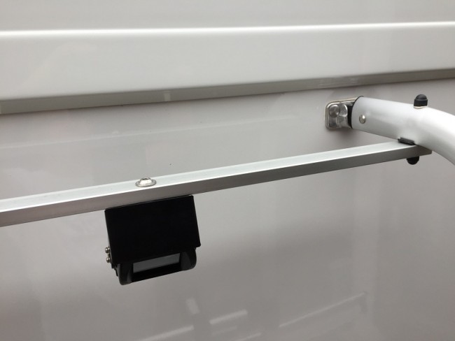

A no tu historia trochę inna. Nakupowałem tych kamer na Alleportalu nie wiem po co tyle, ale różne.
Celem było mieć mega panoramę na ekranie z 2 tylnych kamer i tych obrazów połączonych, zawiodła geometria obrazu i ostatecznie wybrałem w praktyce sprawdzając, najszerzej widzące kamery. One są miniaturowe, więc umieściłem je na wspólnej płaszczyźnie, wyregulowałem gdzie mają się patrzeć i umieściłem we wspólnej obudowie.
Radyjka jeszcze nie mam i raczej nie będę miał :gwm
Obraz mam w 9" monitorze HD zawieszonym na lusterku w kabinie a kamery przełączam ręcznie, reakcja jest prawie natychmiastowa około 1-2 sekund. Można też oglądać w kwadratach.
Sławek, za 7 stów... ktoś zwariował z tą ceną :chory

Ta kamerę masz zamontowaną w złym miejscu , widok będzie zasłaniał rower :stop:
ZBYSZEK I STASIA
Piwa: 523/632
Wysłany: 2020-03-28, 22:36
Fakt, co nieco zasłania przy cofaniu ale widzę linię zderzaka więc nie ma problemu, natomiast druga widzi dalej w tył i bez przeszkód, widać tylko fragmenty rowerów to chociaż wiem że je jeszcze mam na bagażniku :)
To taki kompromis.
Ale masz rację. Mógłbym poprzeczkę dać nawieszoną a nie podwieszoną, a kamerę na niej a nie pod nią, zyskałbym jakieś 10-12cm wyżej i zapewne byłoby lepiej.
Dzięki za sugestię.
