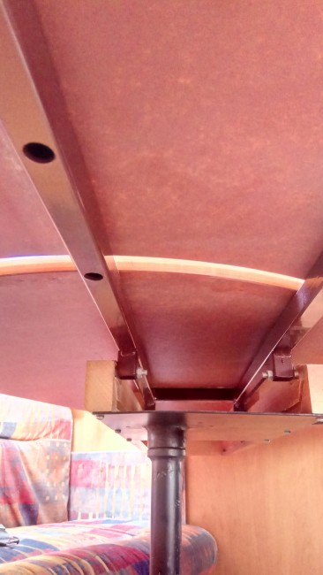

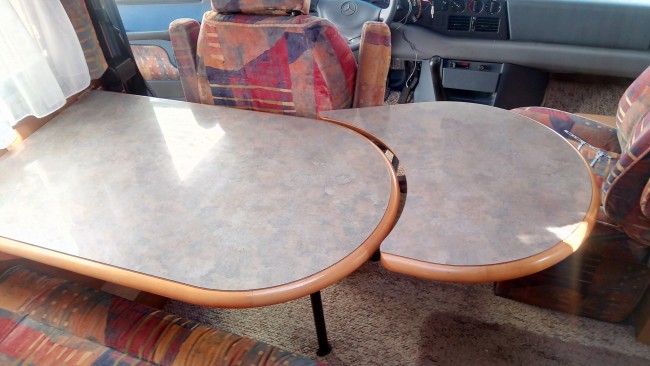

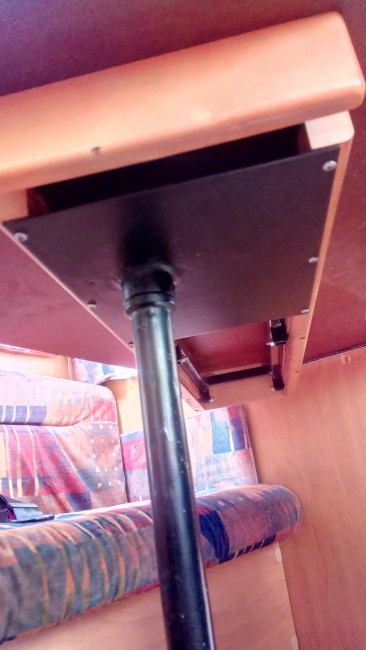

Chyba chodzi o taki mechanizm:
Plik ściągnięto 15 raz(y) 638,72 KB
Plik ściągnięto 20 raz(y) 519,69 KB
Plik ściągnięto 18 raz(y) 565,09 KB

chyba, że jakiś mechanizm obrotowo-wysuwano-podnoszony - bo ja wolał bym powiększany stól na jednym poziomie - taki jak Banan wrzucił
to wtedy raczej tylko wusuwany na dwóch szynach z krzywkami - ale to raczej samodzielne struganie (w sumie nie jakieś bardzo skopmlikowane)
