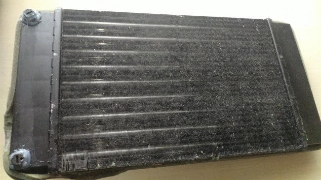

Podczas przygotowywania kamperka do sezonu, ujawniła się awaria.
Kamperek posiada w ramach wyposażenia dodatkową nagrzewnicę umieszczona pod siedzeniem przy stole. Nagrzewnica zasilana jest płynem chłodniczym z układu silnikowego.
Nagrzewnica nie jest standardową, występującą w Fiacie Ducato.

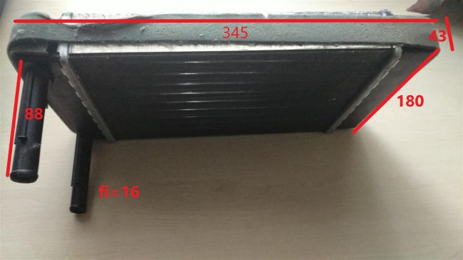

Poniżej zamieszczam zdjęcia wraz z wymiarami.
Może ktoś mógłby pomóc.
Plik ściągnięto 14 raz(y) 130,61 KB
Plik ściągnięto 14 raz(y) 165,45 KB

cześć Zbyszku.
Podaj wymiary samego radiatora tzn częsci metalowej. :ok

StasioiJola napisał/a:
cześć Zbyszku.
Stasiu, 277x180 :spoko

zibikruk napisał/a:
Jeden z moich klientów naprawia takie ustrojstwa, jak chcesz, to mogę go jutro wypytać na okoliczność. Jedyny dyskomfort to wysyłka pocztą.
No i napisz co się dzieje? Niedrożna? Przecieka?

Banan napisał/a:
Sorki, tego rzeczywiście nie podałem, przecieka.

Nagrzewnica sprawna.
Zgodnie z podpowiedzią COMSIA pojechałem do warsztatu na Radzymińskiej 206 w Warszawie.
Po sprawdzeniu okazało się, że nieszczelność powstała na uszczelnieniu radiatora z podłączeniem plastykowym. Naprawili, sprawdzili - jest OK.
