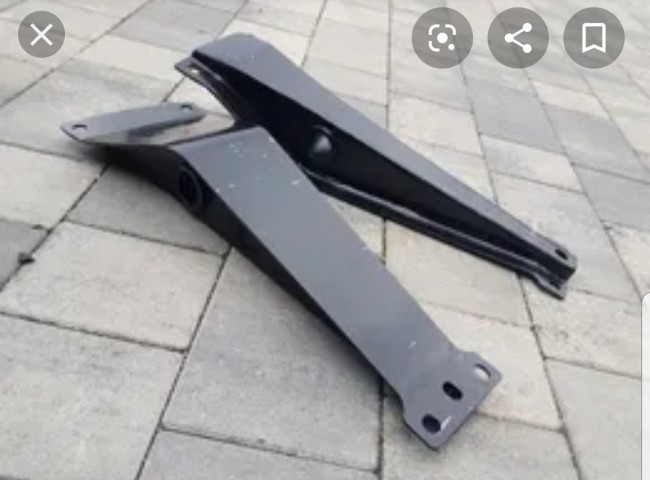

Witam .
Uświadomić mnie koledzy czy tylne łapy resortów są takie same czy są prawe i lewe nie zamienne ?
Bo szykuje się do zmiany resortów i chce założyć nowe łapy od razu bo moje mogą wymagać naprawy więc lepiej być przygotowanym .

Na 99%takie same
Zajrzyj też na ich podstawy one prędzej dostają w d...
Zwłaszcza ta przy końcu resora...we wrześniu robiłem rekonstrukcję całych podstaw do ramy

Takie same są ... w moim wywaliłem na zawsze zastępując czymś porządnym też na zawsze .... a za te oryginalne to chcą góre pieniędzy :lol:

Zdążyłem się już w cenach zorientować...!
I kolega spawacz mi to ustawa z odpowiedniego materiału i za ułamek ceny ...
A mam jeden podmioty Ale cały na wzór i nie wiedziałem czy są dwa takie same , A teraz dzięki za potwierdzenie ,jutra daje zlecenie koledze w takim razie ....
Dzięki jeszcze raz... :pifko

Tak przy okazji jak juz kombinujesz inny uchwyt to możesz sobie podnieść samochód tanim kosztem ustawiając otwór do łącznika z resorem , sprawa prosta i dająca fajny efekt :spoko

jak stary resor z tyłu podeprzesz wyżej to buda będzie wyżej , przerwa na byczym jaju sie zrobi jak jest dociśnięte , no ogólnie da sie kilka cm podnieść całość .

Warto dać do ocynkowania,parę zł to kosztuje.

PiotrHer napisał/a:
Są różne
lewa 4459722
prawa 4459723
ale da się przemiennie zainstalować, świat się nie zawali
Cena rzeczywiście przeszacowana
na przypadkowej stronie widać różnice – wystające oczko (na fotce od wew)
https://www.aweaemarket.c...ducts_id=753486

Cześć koledzy...!
Pochwalę się nowymi łapami rasorów .
Kolega u którego złożyłem zamówienie podrzucił mi prototyp do zatwierdzenia , taka serię ,,0"
3mm blacha , 2,2kg wagi
Co o tym sądzicie?
Plik ściągnięto 10 raz(y) 1,27 MB
darek 61
Nazwa załogi: Violetta Darek
Dołączył: 08 Mar 2009
Piwa: 146/103
Wysłany: 2020-02-21, 18:52
ocynkować i będzie super

Poczekam za 2 sztuką i pójdą do cynkowania .
Efekt po cynku wrzucę tu .😀
Może ktoś z kolegow bedzie szukał tego elementu to mogę pomóc.
