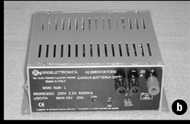

Tak chyba jest, dlatego dobrze byłoby mieć schemat urządzenia.
Poniżej zdjęcie płyty czołowej (słaba jakość). :spoko
Plik ściągnięto 13777 raz(y) 20,1 KB
Piwa: 523/632
Wysłany: 2020-03-26, 21:10
Zibi, to jest goły "prostownik", on tylko dostarcza umowne "12V" i 20A do potrzeb i dyspozycji e-bloku.
Tu lepsze foto:
Plik ściągnięto 13757 raz(y) 60,22 KB
