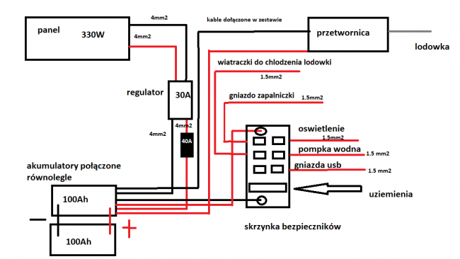

Na początek załączam schemat elektroniki i bardzo proszę o ocenę żeby niczego nie zawalić ;)
Oraz o opinię odnośnie solara, regulatora itd...

Panel fotowoltaiczny 330W https://www.solarne.info/...330w-p-582.html
Panel podłączony przewodami 4mm2 i złączami MC4 do regulatora TRACER MPPT 30A.
Akumulatory 2x100Ah połączone równolegle podłączone do regulatora kablami 4mm2 (na plusie bezpiecznik 40A).
Do skrzynki bezpieczników przewodami 4mm2 podłączony minus i plus (miejsce na podłączenie jest na górze skrzynki oraz na dole)
Pompka wodna bezpiecznik 5A przewód 1.5mm2
Gniazdo USB bezpiecznik 15A przewód 1.5 mm2
Gniazdo zapalniczki bezpiecznik 15A przewód 1.5mm2

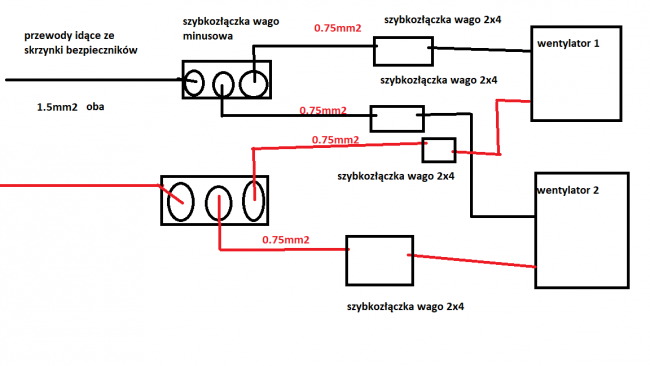

Wiatraki komputerowe do chłodzenia lodówki (x2) bezpiecznik 5A (jeden przewód plus 1.5mm2 podłączony do szybkozłączki WAGO 3x4 oraz jeden przewod minus do WAGO 3x4) pokazane na obrazku 2

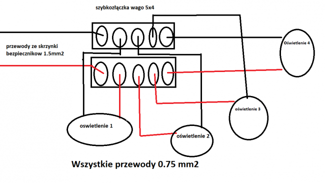

Oświetlenie (x4 lampki) bezpiecznik 5A przewód 1.5mm2 szybkozłączki użyte aby zmniejszyć długość kabli pokazane na obrazku 3
Przetwornica podłączona do akumulatora kablami w zestawie.

Polecam zmienić wszystkie przewody na 2.5mm2. Cena i waga praktycznie ta sama a przy większych długościach się przydadzą.

Jesteś pewien, że chcesz te dwa akumulatory połączyć równolegle?
Ten układ będzie na tyle wydajny, by je doładować?
Ja bym wystrugał układ przełączający, jeden się ładuje, drugi pracuje i po doładowaniu na maxa automatycznie się przełącza... tak by pracowały na przemian.

Wtedy nie wykorzystasz tego co jest w stanie dać panel .
Pojedyncza setka w końcowej fazie ładowania ograniczy stopniowo prąd do : powiedzmy 4-7 A ,
a panel może produkować np. 10-15 , no i mamy straty poprzez nie wykorzystanie jego możliwości . :spoko

oświetlenie i inne drobne odbiorniki (poza przetwornicą) podłącz do tracera ,
jeżeli planowany pobór jest większy od możliwości wyjścia , to zastosuj przekaźnik sterowany z tracera.
(ustawisz na nim napięcie , przy którym odetnie odbiorniki by chronić aku przed nadmiernym rozładowaniem)
Przetwornica zazwyczaj ma swoje zabezpieczenie .

Dziękuje, zrobię tak jak mówisz z tymi przewodami.

Czyli podłączyć ogólnie całą skrzynkę z bezpiecznikami do tracera, a przetwornice zostawić w podłączniu do akumulatora tak?
