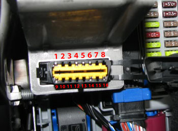

Jaki rocznik masz ducato, albo jaki kolor gniazda OBD masz?
Z żółtym środkiem?

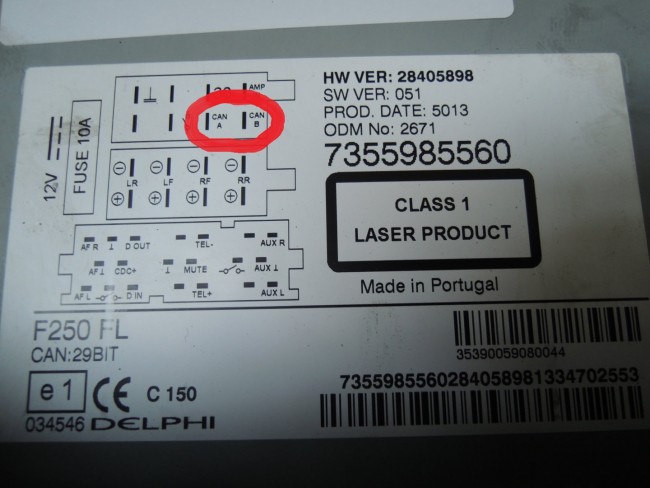

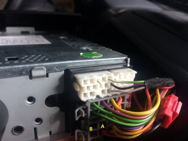

W radiu CAN zaznaczyłem na foto, kabel 2 żyłowy, nawet taki głośnikowy wystarczy.
PS. Moje radio jest inne, ale te co ty masz własnie zakładałem koledze. Ta sama filozofia tylko wtyczki w radiu inne.
Plik ściągnięto 9 raz(y) 252,48 KB
Od strony kabli puste dziury zaznaczone Can B Can A tam wtykamy kabelki
Plik ściągnięto 10 raz(y) 68,81 KB

u mnie jest żółte.

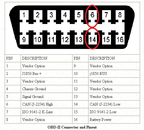

W moim przypadku, radyjko F250FL oraz te co mam continental VP1, obydwa ruszyły po podpięciu z radia can A i B do pinów 1 i 9 w OBD, ponoć do roku 2011 radio obsługują piny 6 i 14 w czarnych gniazdach OBD
Plik ściągnięto 4846 raz(y) 26,34 KB
Plik ściągnięto 4846 raz(y) 117,74 KB

Bo też na początku miałeś problem że radio mimo podłączenia nie chciało ruszyć z tego co widziałem na forum . Co ostatecznie rozwiązało problem ? Aby radio przeszło do wpisania kodu ?
Bo ja próbowałem i pod 1,9 i 6,14 i niestety cały czas error :(

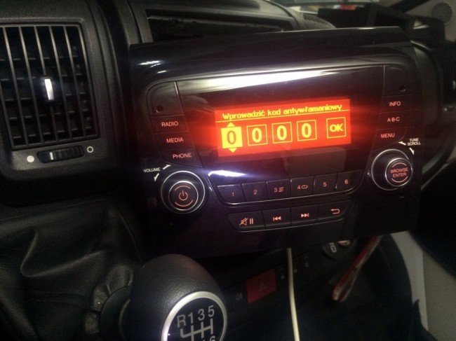

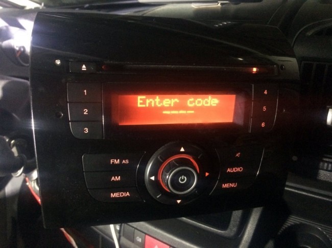

Po podpięciu się pod CANa, radio umożliwi jego wpisanie, zniknie CODE ERROR a pojawi się ENTER CODE w twoim radiu albo 0000 w Continentalu.
Plik ściągnięto 12 raz(y) 59,7 KB
Plik ściągnięto 7 raz(y) 61,49 KB
