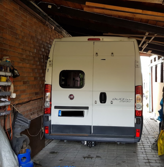

Cześć montowałem u Siebie okno Szklane podwójna szyba .
https://www.reimo.com/en/...motion_500x350/
Wyszło coś takiego , szukałem coś co zmieści się pomiędzy przetłoczenie drzwi a drugim łóżkiem .

GreG-ryb napisał/a:
Wygląda obiecująco. Rzeczywiście podwójne szkło dobrze izoluje (latem i zimą)?
