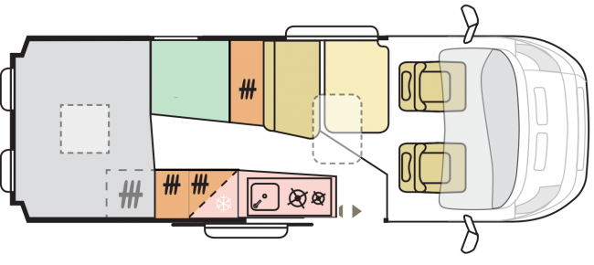

Witam wszystkich
W najblizszym czasie planuje zakup VW LT 35 wersji Bus 16 miejsc z silnikiem 2.5 TDI 109Km. Planuje przerobic go na Kampera. Bede wdzieczny za rady bardziej doswiadczonych kolegow i kolezanek ;) . Jako jedyne zrodlo energii planuje wykorzystywac uzywane 4-ro letnie akumulatory AGM firmy Moll i Varta w ilosci 9 sztuk (kazdy po 70Ah) i lacznej pojemnosci 630Ah w ktorych jestem posiadaniu. Ladowac planuje glownie z paneli elastycznych zamontowanych na dachu w ilosci 4 sztuk i mocy okolo 150W kazdy. Chcialbym rowniez miec mozliwosc doladowywania ich w czasie jazdy z Alternatora o mocy 90W badz 120W. Odbiornikami pracu (ktore dopiero zamierzam kupic) beda m.in. Lodowka 230V Amica FM136.3AAA, okno dachowe FanTastic Vent 7350 z wentylatorem, oswietlenie wewnetrzne z pasow ledowych i/lub jakichs energooszczednych zarowek, dwa laptopy, dwa aparaty fotograficzne, dwa smartfony, pompa i grzalka wody (jeszcze nie wiem jak bedzie wygladal system wodny), dwa palniki elektryczne, moze mikrofalowka, suszarka do wlosow dla zony. Zastanawiam sie czy nie zamontowac na zapal awaryjnego klimatyzatora FRAL FSC03 lub innego podobnego o malej mocy ktory bedzie mial za zadanie schlodzic w wyjatkowych sytuacjach zamykana sypialnie o objetosci 1,9m3 w nocy. Jezeli bym sie na niego zdecydowal, wolal bym go zespolic z busem juz w czasie jego projektu i wykonania. Planuje montaz ogrzewania postojowego Webasto z mozliwoscia powieksenia obiegu cieczy po calym busie tak abym nie nusial korzystac z pradu do ogrzewania jezeli zajdzie taka potrzeba. Montaz lozka o wymiarach 175cmx130cm planuje na stale w poprzek z tylu busa. zaraz potem w kierunku jazdy z lewej strony kabine prysznicowa, dalej miejsce do siedzenia, stolik i dochodzimy do obrotowego siedzenia kierowcy. Zaczynajac znowu od lozka w kierunku jazdy po prawej stronie szafka na ubrania... a na samym dole toaleta mobilna wysuwana z szafki. nastepnie po prawej stronie strefa kuchenna i na ,,koncu" drzwi przesuwne. Wzoruje sie troche na modelu Adria Twin 640 SPX. Za wszystkie uwagi i podpowiedzi co do wyborow konkretnych rozwiazan i produktow z gory bardzo dziekuje ;)
