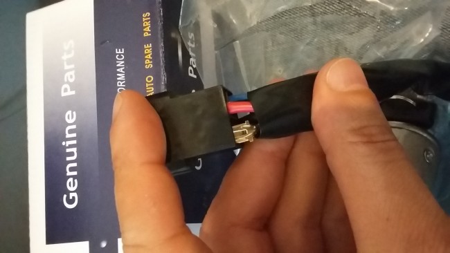

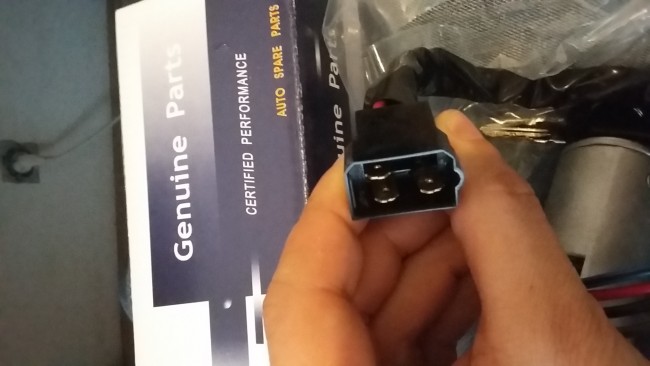

dotarła ta z allegro. za 35 zeta. jakby ktoś chciał zmieniać to polecam jednak inny wybór / którąś z tych droższych. producent ma pudełka 'genuine parts' jak na zdjęciach, i jest to tandeta podobna to wkładek do zamków do ducata którą też kupiłem na allegro i pochodzi od tego samego producenta; jak wygląda widać na zdjęciach - kiepsko obrobiony metal, jeden z pinów wyrwany z kostki, kluczyki chodzą, ee.. mało płynnie.. myślę że nie będę wymieniał dopóki stara się całkiem nie rozleci..

Teraz możesz łatwo sprawdzić i odpowiedzieć na zadane przez siebie pytanie z pierwszego postu. Mnie również ciekawi, które kabelki zewrzeć w razie "W" :?:
